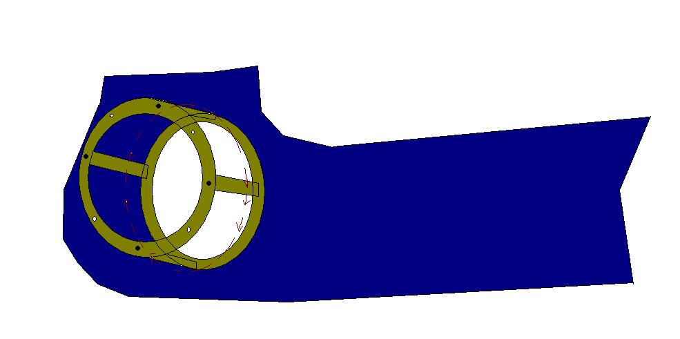

נגיד וזה הפודיום :). איפה שהחצים באדום אני חייב לאטום את המקום בצורת צלינדר אם מה אני עושה את זה? אם פיבר? ואיפה שהצבע הכחול אני חייב למלות במשהו? במה, קצף פליאריטן? הציור היא כוונה לצד הפנימי של הפוד!
את החלק הכחול אתה יוצר מגרביונים מתוחים שעליהם אתה מורח פוליאסטר (בלי שבבים), אחרי 3 שכבות הגרביונים יהיו מספיק קשיחים.
רומן - אתה בונה פוד עם נפח סגור? או פוד שרואה את הדלת כתיבה?
אם זה נפח סגור - התחתית של הפוד נמתחת בשלמותה מעל הדיפון של הדלת.
אם זה נפח פתוח ואתה רוצה ליצור שרוול שיוביל את תחתית הפוד לתוך הדלת - טבעת על גבי טבעת של עץ - וטיפה ספוג בין תחתית הפוד לטבעת העליונה.
אפשר גם לדגום בפיבר את הצורה של הפח של הדלת - להדביק לזה טבעת אחת בזווית הרצויה וליצור התקן שיוביל את שאר טבעות העץ לחיבור נכון עם התחתית של הפוד.
אני מקווה שהבנתי אותך נכון.
לגבי התחתית של הפוד - תעבוד עם בד קוטנה - אל תעבוד ישירות עם בד פיבר כי יש לו נטיה לפעמים להתרומם קצת בקצוות - בד דוגם את המשטח שהוא נמצא עליו בצורה מאוד מדוייקת.
