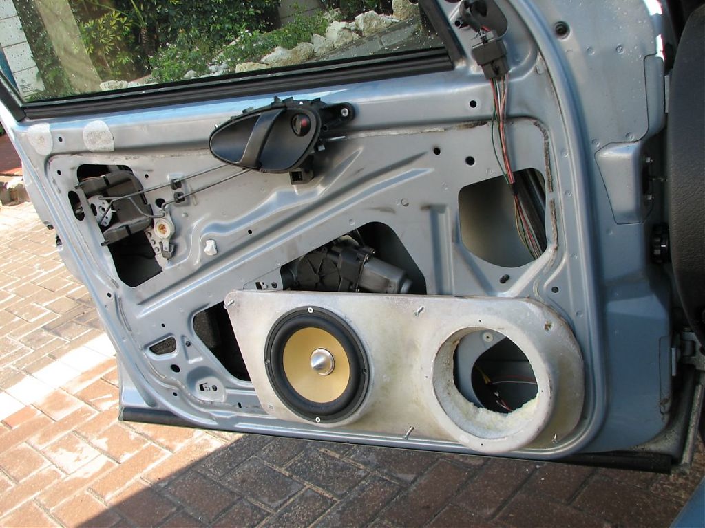

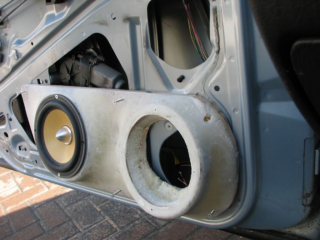

טוב עדכונים עד עכשיו. מה שעשיתי היום.
הרדתי את הכיסיים בדלתות. ועשיתי ניסוי בבניית פודים. מה אתם רואים בתמונה זה מהשבאמת לא תיראו בדלת כי זה חייב ליהיות מאחורי הבניה הבא שתיהיה מחובר לכיסוי. הפוד שבתמונה הוא יחובר ישר על הלדלת עצמה. על כל הסיפור הזה חייב להתלבש כיסוי בנוי מחדש שאסגור את כל העסק.
עכשיו כדאי למלא את הפוד בקצף פוליאריטן?

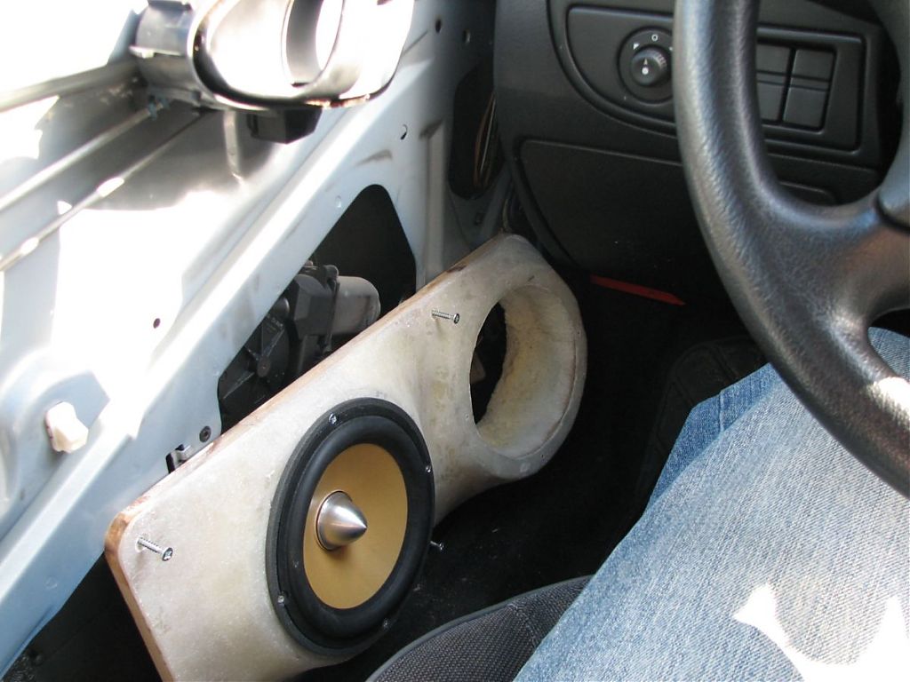

עוד כמה תמונות לאלה שלא יבוא למיפגש.
הפוד השמאלי על הדלת, מדידה ראשונה. משוייף טיפה. כנרא שאצתרך לשנות אותו טיפה. כי כמו שאתם רואים כש הדלת ניסגרת אז יש מרווח של סנטימטר אחד וגם הוא באלכסון. ולפי תכניות שלי רציתי לסגור את כול העסק הזה אם בניה מעליו. אז חסר מקום פה. טוב נירא מה אפשר לעשות.
ואתה עדיין לא נתת לה טבעת...
נראה לי שהתחתית של הפוד מאוד עבה ואתה יכול לשייף שם קצת ולחסוך עוד מקום. כל עוד המגנט של הרמקול לא נוגע במשהו.
אם יש לך סנטימטר מקום - זה לא מעט, השאלה מה קורה כשאתה מחבר את הפוד.
Pioneer TS-X150
התחתית של הפוד זה מ.ד.ף 10 מ"מ. הבעיה שלעשות מסגרת ישרה מסביב לפוד, מפריע לי הדשבורד מקדימה. זה אומר שאני מגיע עד לדשבורד מהצד ומלמעלה אז כש אני מגיע לפינה הקרובה לדשבורד אז אני חייב לעבור אותו בעזר חצי עגול או משהו דומה. הכל מאוד קרוב שם :(
