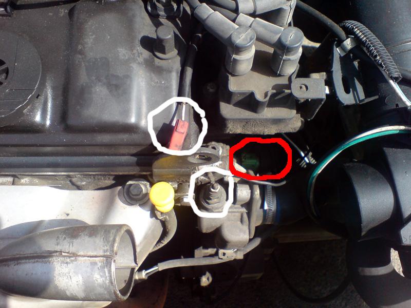

שלום, התחלתי לחבר הכל יש מתח יש הכל, אני רוצה להתחבר ליוניט המקורי אבל יוצא ממנו רק חוט אחד, ומהחיישן של השעון שאני קיבלתי יוצאים זוג חוטים, איך אפשר לחבר ליוניט המקורי ? (כשאני מחבר את המינוס השעון פשוט קופץ למקסימום.)
הנה תמונה שתראה את המיקום, יוצא משם רק חוט שחור אחד... (בחיישן שמגיע עם השעון יוצאים שניים)
אשמח לדעת גם מה זה הקונקטור האדום ולמה הוא מנותק.

הקונקטור האדום הזה נראה כמו זה שמתחבר ליוניט שהקפת בעיגול, תפקידו להדליק את נורת חום מנוע.
אלא אם כן החוט השחור שמחובר שם ליוניט הוא לא חיבור שלך אלא מקורי(קשה לראות), ואז אני לא יודע מה הקונקטור הזה, למרות שהצורה שלו היא כמו של זה המפעיל את הנורה.
אם הוא היה מנותק- יכול להיות שזה מה שגרם לבעיות שלך עם הנורה משרשור אחר שזכור לי.
לגבי השעון , אני חושב שהשעון שלך קצת יותר מורכב ממה שאני הרכבתי בזמנו, אצלי יש יציאה ל + ועוד אחת - ועוד אחת ליוניט, לא השתמשתי ביוניט שקיבלתי עם השעון , אלא ביוניט המקורי שמדליק את הנורה.
יכול להיות שהשעון שלך מיוחד, ואתה תהיה חייב לחבר אליו את היוניט שקיבלת עם השעון, יש בשביל זה מתאם הברגה, חבר הפורום מוש קנה כזה אם אני לא טועה.
צלם את היוניט של השעון, אולי הוא בצורה קונית, ויכול להתחבר גם בלי מתאם, קח בחשבון שאם תפרק את היוניט המקורי, לא תקבל התראה מהנורה .

צלם בבירור את החלק האחורי של השעון כך ניתן יהיה לדעת מה מתחבר לאיפה.
לפי התמונה העיגול התחתון זה היוניט חום שאליה צריכה להתחבר הנורה וגם החיבור של השעון חום.
האם החוט אם הקונקטור האדום מתחבר למשהו אם כן אז למה?
יכול להיות שבעיות הנורה הם בגלל הקונקטור המשוחרר ? (מישהו יכול לאשר שהחיבור האדום הוא לנורית החום ?)

הקפתי לך בתמונה את יוניט חום המים .
אני לא יודע כיצד לחבר את השעון , אבל יוניט החום , אינו הקונקטור האדום שמופיע בתמונה שלך .
יוניט חום המים הוא הקונקטור הירוק שהקפתי בעיגול אדום .

kom לא ענית, האם מישהו הרכיב ברכב שלך שעון בעבר? אם כן אז אולי היוניט לא מקורי, וזה מסביר מדוע הקונקטור של הנורה מנותק, ולמה אין לחיישן שלך ראש מרובע שמתחבר לקונקטור האדום,ולמה נדלקה אצלך הנורה.
לוקי היוניט שקום הקיף בלבן הוא יוניט החום שמדליק את הנורה, לפחות אצלי זה ככה, הוא נמצא בסמןך לבורג אלן של ניקוז אוויר.
הקונקטור הירוק שהקפת דווקא נראה לי שיושב על הגיר, והוא של יוניט אור רוורס, מקווה שאני לא טועה כי זו הצורה והמיקום שלו אצלי.

ואת אומר שעל היוניט המקורי יש חיבור לקונקטור האדום ושהוא מחובר אצלך ? כלומר כרגע המנורה חירום שלי לא עובדת ? (זה רק מוסיף למסתוריות של הבעייה שלה, איך לכל הרוחות היא נדלקת ??)

אני לא בטוח שהקונקטור האדום קשור ליוניט חום.
גם אצלי היה חוט אדום "שלא קשור לכלום" באזור, בלי קשר להוא שמתחבר ליוניט חום. לדעתי החוט הזה קשור למודול הצתה בדרך כזאת או אחרת.
