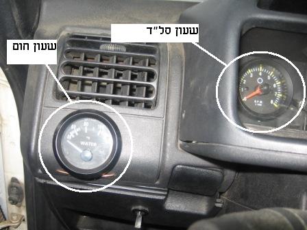

הוא מדליק שעון ועכשיו ייתן חיווי על טמ"פ(עשיתי את זה כבר פעמיים, אולי לא מדוייק לחלוטין כמו יוניט מקורי של השעון, אך קרוב למדי. הכי חשוב, שעם יש שינוי כל שהוא אתה שם לב לזה מיד!).אצלי הוא נותן קריאה של 5 מעלות נמוך יותר אני מניח.
אז מה.
אני יודע את התחום בו הוא אמור להיות וכל סטיה הכי קטנה מובחנת.
יש אפשרות להרכיב יוניט נוסף שהוא מקורי אך זה לא פשוט.

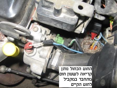

צריך את החלק בצלום.
חשוב מאוד ליצור לו ארקה לגוף הרכב.
מישום שיש חשיבות למגע גוף היוניט עם ה - של הרכב!!!
חלק זה מרכיבים על הצינור שיוצא מן הרדיאטור ומתחבר ליוניט.
יש לחתוך כ 6 ס"מ מהצינור.
ברכבי השני זה מורכב כך.
אני יצלם ויעלה זאת.

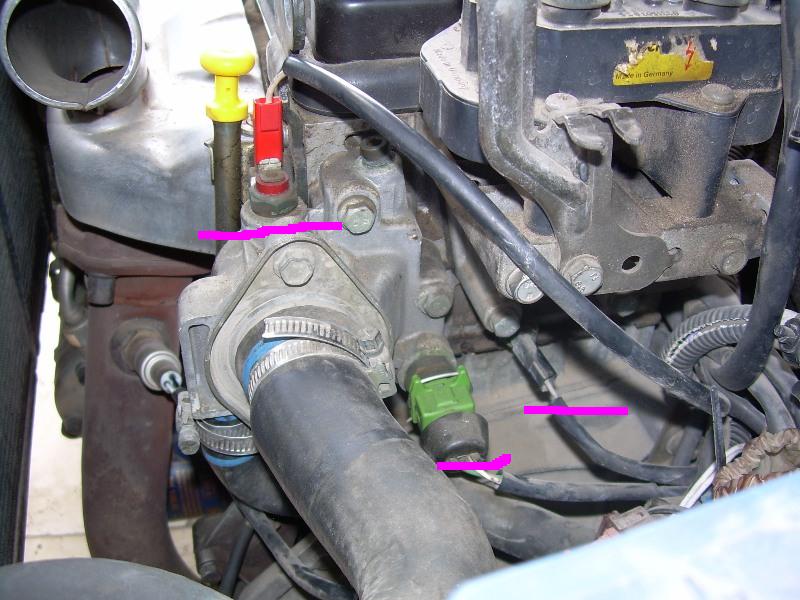

הקונקטור השחור לייד הקונקטור הירוק בצד הבלוק.
לחץ שמן גם הוא מדליק מנורה STOP אדומה.

קיצר נראה לי שבכל זאת אצטרך להחליף את היוניט חום הלא מקורית שיש לי כרגע ברכב, ההתקנה שעשיתי מראה 10 מעלות יותר בערך, כשהשעון מראה 100 מעלות לערך הוונטה מתחילה לעבוד חזק (זה הגיוני אני מניח כי הברזל בוא נוגע כרגע היוניט חם יותר מהמים שזורמים בפנים).
בלי קשר היום המנורה נדלקה שוב, יש לציין שלפי השעון היא שוב לא נדלקה ללא שום הגיון, אבל בזכות השעון שמתי לב למשהו מוזר, יכול להיות שהטרמוסטט נתקע רק לפעמים ? שזה הסימן שהוא הולך לשבוק חיים ? או שזה או שהוא עובד או שלא ?

תתבונן שוב בתמונה שלוקי צילם את הרכב שלו,
הקונקטור האדום מתחבר גם אצלו וגם אצלי ליוניט חום המקורי, והוא מפעיל נורת חום מנוע גבוה +נורת סטופ.
נורת סטופ פועלת גם במקרים אחרים כמו תקלה בבלמים למשל.
אולי תעקוב אחרי החוט השחור שיוצא מהיוניט הלא מקורי שמורכב ברכב שלך ותראה לאן הוא מתחבר?
ואל תרשום שוב שהוא מתחבר ליוניט, את זה ניתן לראות, התכוונתי לאן הקצה השני שלו מחובר...

אם הקצה השני שלו מחובר לשעון החום שהתקינו אצלך בעבר, אז אני יכול להגיד לך ב 99 אחוז שהקונקטור האדום מתחבר ליוניט החום, כמו בפיזו של לוקי, וכמו בשלי.
תחשוב על זה בהגיון, הרגע אמרת לי שליוניט חום יש חיבור לשעון, כלומר הנורה לא מחוברת לשום יוניט, ז"א שהקונקטור האדום הוא של הנורה, ולא מחובר לכלום.
יכול להיות שבגלל שהקונקטור מנותק, הנורה נדלקת כי יש שם מנגנון שאמור לזהות ניתוק של הקונקטור ולהתריע לך שמשהו לא מחובר, או שפשוט הקונקטור נוגע בגוף כלשהו מידי פעם.
רשמת שזה לא אומר הרבה, לדעתי זה אומר המון, כי היוניט הזה בוודאות נוגע במים ומודד את הטמפ' שלהם, הקונקטור האדום מתחבר אליו, מה שאומר שנורת חום מנוע גבוה מושפעת מהיוניט ומהקונקטור האדום.
לגבי השאלה שלך עם הטרמוסטט, הוא נמצא בתוך הפלאנג' של הצינור העבה שנכנס לרדיאטור, ונמצא ממש בסמוך ליוניט חום מנוע שאליה מתחבר הקונקטור האדום ונראית בתמונה של לוקי.
