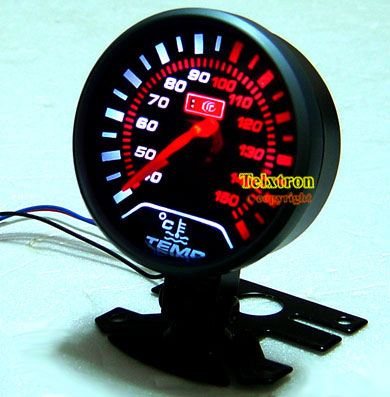

כן זה הכי פשוט נקי וטוב, בלי נזילות ומתאמים, פשוט תלמד להכיר את השעון ואת הצגת הטמפ' שלו.
שעון פשוט עולה 70 ש"ח שלי הוא של SUSUKI רשום עליו WATER , מוש גם הרכיב כזה והם בסדר גמור, חפש כזה וכנראה הסטיה תהיה של 5.

עמית , אני אחפש בדיוק כזה .
יש מצב שאתה מעלה תמונה ?
איפה קנית ?
אני מחפש משהו שנתן להרכיב חיצונית , אני לא מתכוון לפרק דשבורד .
"שלום מותק מדבר סרג'יו קונסטנסה, מה שלומו?"
אוהבים אותך פולי.
http://www.carsforum.co.il/vb/showthread.php?p=760444&postcount=34
תמונה גרועה, אבל יותר טוב מכלום, רואים שם גם את היוניט הקוני שלא השתמשתי בו.
נדמה לי שמוש גם העלה לפה תמונה של שעון כזה .
בכל אופן הוא כבר בן שנתיים ועדיין עובד כמו בהתחלה,בלי לזייף (בלי עין הרע).
