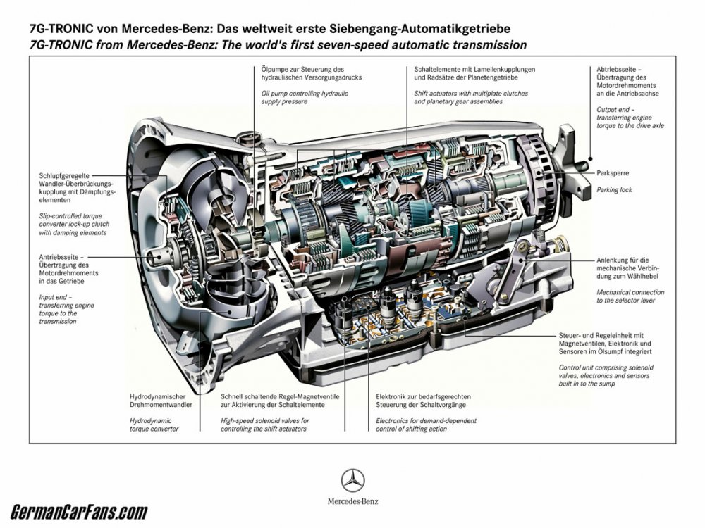

אתמול ראיתי פרסומת ב"בלייזר" למרצדס S, כאשר כתוב שם שיש לה שבעה הילוכים קדמיים ושני אחוריים.
וכאן נשאלת השאלה
"WTF?" :screwy:
בשביל מה לשים שבעה הילוכים קדמיים ושני אחוריים???
ואז הגעתי למסקנה שלמרצדס יש "מחלה" שהם חייבים להיות מעל כולם, לפחות מבחינה מספרית.
מה דעתכם?

למיטב ידיעתי ל-7G-Tronic, התיבה האוטומטית עם שבעה יחסי העברה של ה-E/S יש הילוך אחורי אחד בלבד.
גם אני, אבל כתוב במפורשות בפרסומת שיש לה שני הילוכים אחוריים
Ruff Ryders to the death, ride or die nigga we know the oath
הפרסום נכון, שני יחסי העברה לנסיעה לאחור, מופעלים ידנית.
מתוך הודעה לעיתונות שפורסמה לאחרונה:
"To meet their ambitious goals, the Mercedes engineers designed the world's first ever volume-production passenger car transmission with seven forward speeds and two manually engaged reverse gears."
שיהיו בריאים :?

אם הבנתי נכון (ואני לא מתחייב לזה), מה שהם עשו זה חיברו 2 גירים אוטומטים ביחד. בגיר אוטומטי רגיל יש מערכת פלנטרית אחת. כאן יש שתים. כלומר באופן תיאורטי אפשר לקבל 9 הילוכים קדמיים ושלושה אחוריים. (בכל מערכת פלנטרית שלושה יחסי העברה).
