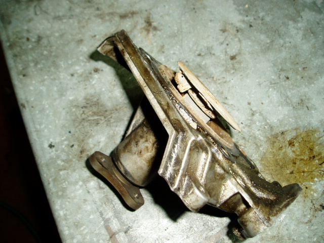

זוהי תמונה של משאבת מים השייכת ל323 סאדן ,לאחר איבוד איטי של נוזל קירור , והוספה של בעל הרכב לאורך תקופה של ששה חודשים,כנפי המשאבה נעלמו "נאכלו",אגב לא היתה נזילה מהמשאבה הנל
והסיפור נגמר בסדק אשר היה בראש המנוע
