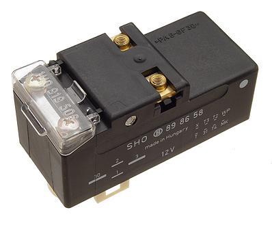

לרון: סחתיין על האבחון המדוייק בהודעה הקודמת (אני מעריך שהתכוונת לממסר הזה ואצלי הוא לא יושב בבית הנתיכים כי זה 16v?).
אני אנסה לצלם. בעיקרון יכול להיות שתהיה בעיה לצלם את זה כי צריך להכנס מתחת לאוטו כדי לראות את זה (לדעתי זה מחובר ממש מתחת לפלטה שהמצבר יושב עליה). בכל מקרה אם אני לא אצליח לצלם את זה אני אצלם כאשר אחליף את החלק בימים הקרובים

מרק הוא בטח מתכוון למה שקרוי "ממסר המאווררים" בפי בעלי המקצוע. הכוונה לחלק שבתמונה והוא אכן נוטה לעשות בעיות עקב כך שהמגעים בממסרים הפנימיים שלו מתפחמים. החלק קשור להפעלת המאוררים ובין השאר יכול לגרום לניתוק המזגן.
אם אכן זהו החלק הבעייתי מחירו בחברה משהו בסביבות 400 ש"ח.
נראה לי שזה אכן החלק (למרות שראיתי אותו מלמטה ולא מהצד).

נראה לי שאני ארים בבוקר טלפון לרון ואבדוק אם יש לו את החלק הנ"ל.
במידה והזה החלק כפי שנראה בשרטוט ותפקידו לבקר על פעולת המאוורר אזי מחירו בחו"ל כ-400 שקלים עבור חלק מקורי.
