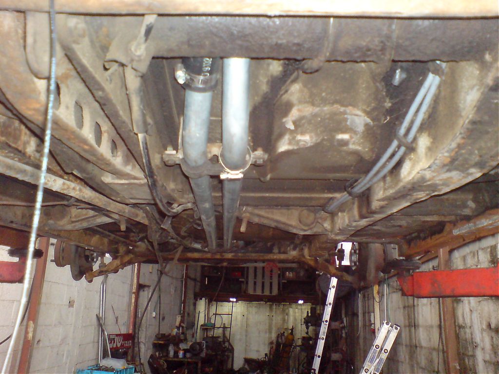

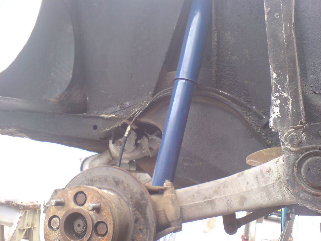

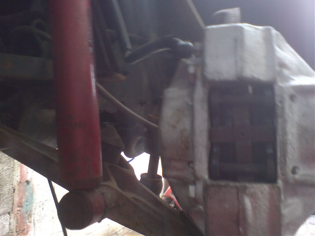

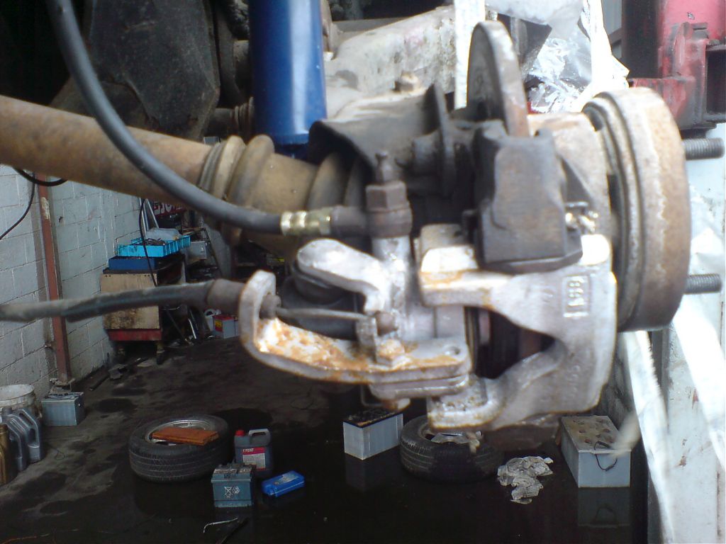

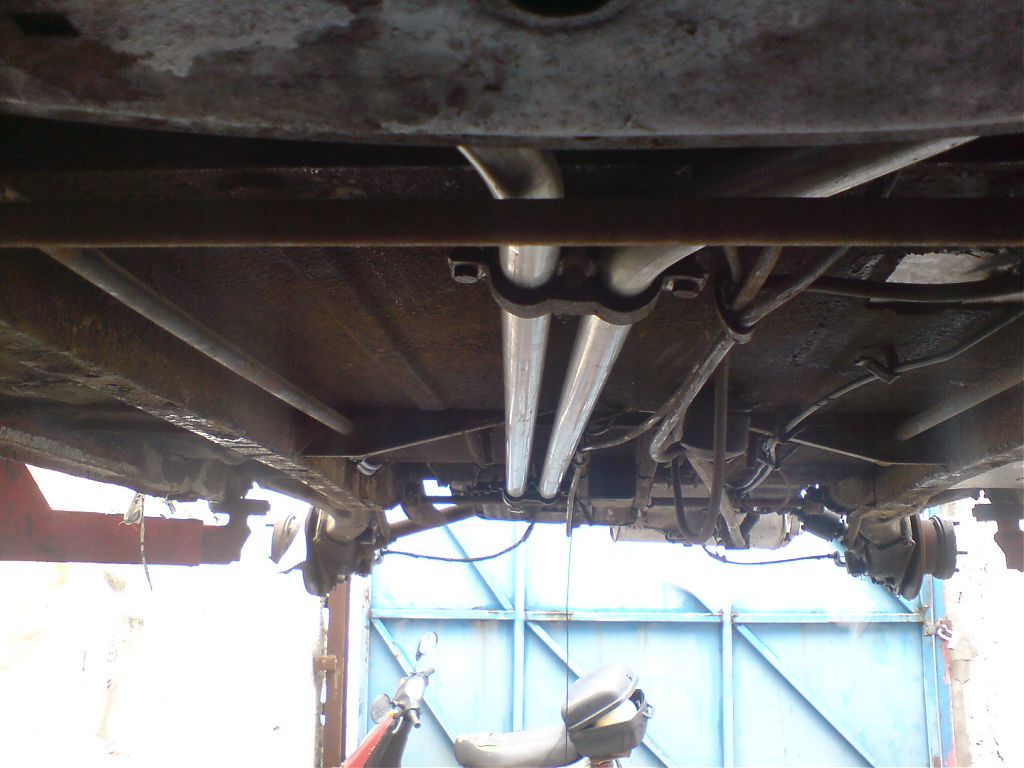

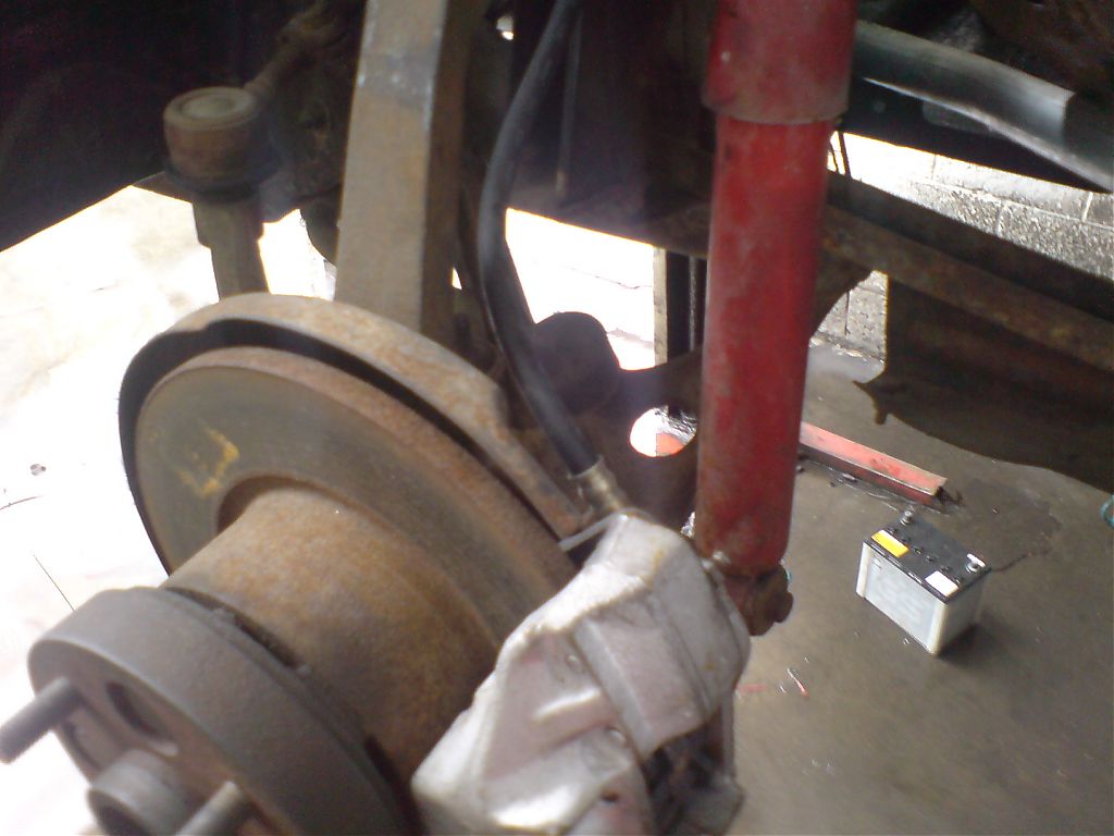

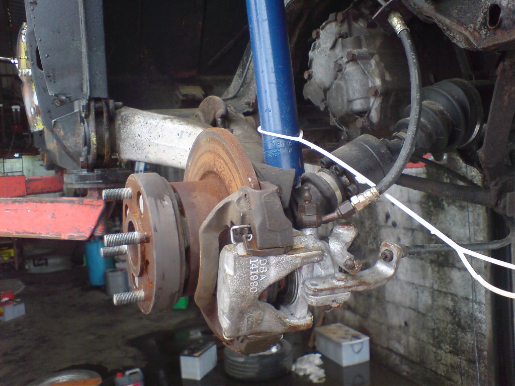

לאחר הרבה זמן שלא היו עידכונים הרצנו קצת את השיפוץ כי 2009 כבר הגיע והרכב מודל 79 וכבר אפשר להתחיל לנהוג אם הרכב יהיה מוכן. העליתי קצת תמונות מהדברים שנעשו בחודש האחרון. הוחלפו משאבות הברקס שופצו הקליפרים הוחלפו הצינורות הגמישים של הברקסים. יוצרו צינורות מיים שיעבירו את המיים מהרדיאטור שנמצא כמובן קדימה אל המנוע שמשום מה מורכב מאחור יש תמונות וניתן להתרשם. כמו כן הוחלפו בולמים אחוריים הוכנס אלטרנטור חדש שופצה מערכת החשמל ובוצע חיווט מחדש. הרכב מניע הוחלפה צירייה שהייתה שבורה. התקווה היא שהרכב יתחיל לנסוע על גלגליו כבר השבוע כדי שנוכל לקחת אותו להמשך טיפול פחחות וריפוד. לא צילמתי בחוץ כי הרכב עדיין ערום מקווה שבקרוב נוכל להעלות תמונות חדשות.
