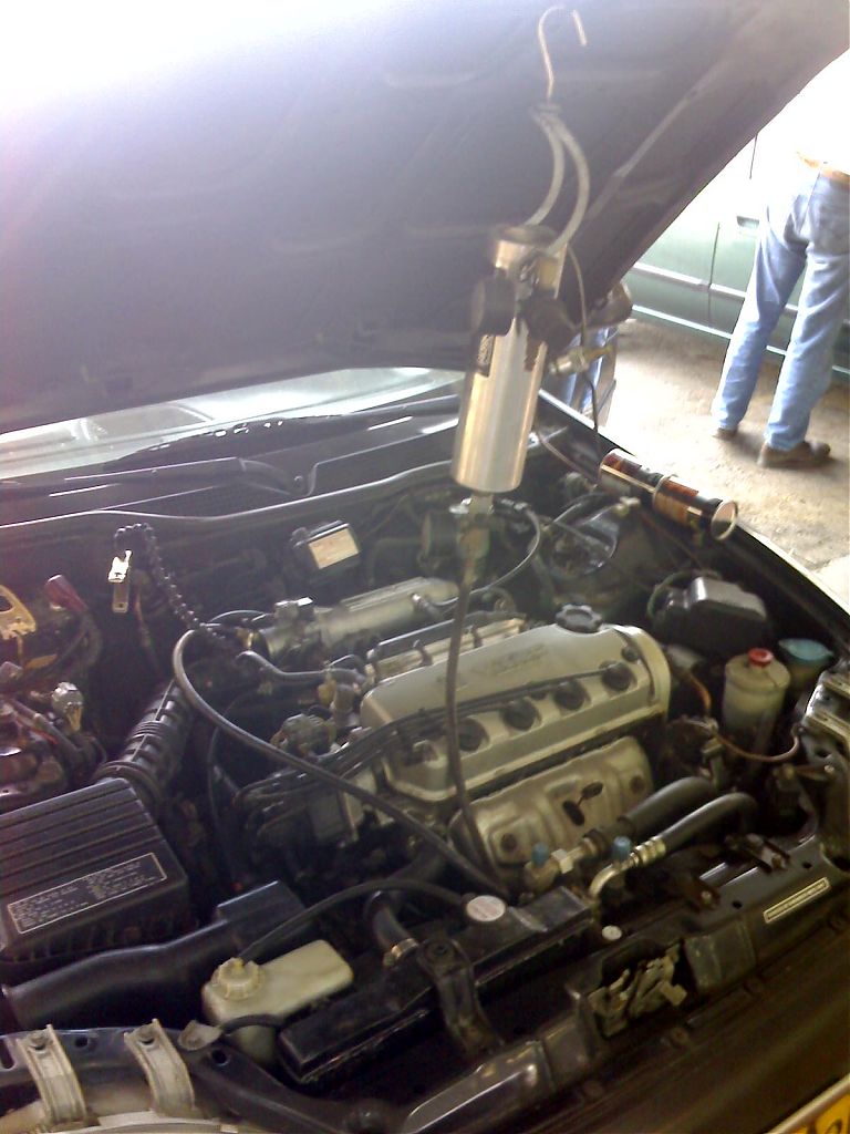

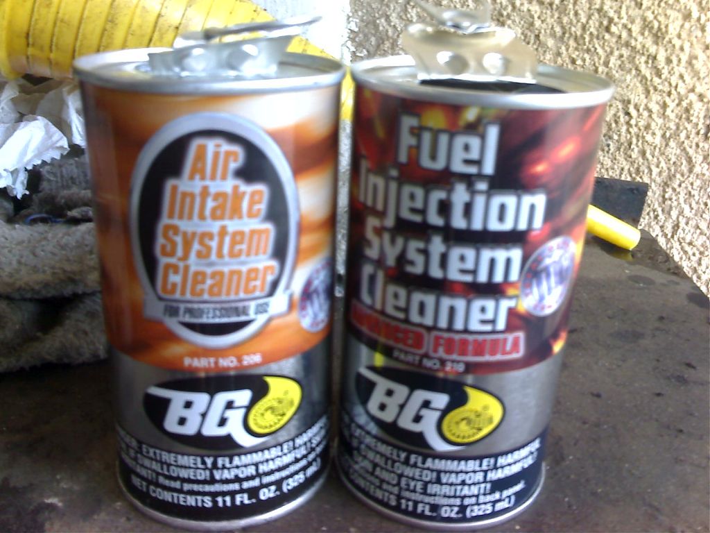

לפני כמה ימים ביצעתי לסיוויק ניקוי מזרקים בעזרת אינפוזיה.
אני איני חסיד גדול של תוספי ניקוי.
אשמח אם מישהו יוכל לשפוך אור על התוספים שבהם השתמשנו.
אגב לאחר הניקוי המנוע עובד בצורה סדירה יותר, מורגש שיפור בעוצמה, והטורים קבועים תמיד.
אשמח לתשובות, תודה.
מצורפת תמונה.
2 החומרים הנ"ל של BG נחשבים למעולים ונמצאים בשימוש דיי אינטנסיבי אצל בעלי מקצוע בתחום.
אני מניח שהתוצאות מדברות בעד עצמן.

ע"פ התמונות עשו לך ניקוי למע" האוויר בלבד עי" ריסוס של שני החומרים גם יחד.
ללא ספק הם עושים עבודה טובה בניקוי של סעפת היניקה +שסתום יניקה+חלל שריפה.
אין קשר לניקוי מרססים דבר אשר אני ממליץ לעשות רק במכונת ניקוי אולטרא-סוניק.
מצטרף להערה של מנהלינו דני ז. החלפת שמן מנוע מעולה + מסנן שמן לאחר טיפול כזה.
בברכה.
חיים.
מצטרף לדבריו של חיים יוד. בהגדלת התמונה אכן נראה בבירור ביצוע טיפול ניקוי לסעפת היניקה ותאי השריפה בלבד!
אם זה הטיפול היחידי שבוצע והתמונות הנ"ל הם סיכום של כל מה שבוצע, הרי שלא בוצע ניקוי למזרקי הדלק (אינני קובע חד משמעית שצריך, בכל אופן, לא בוצע לפי שנראה).
ניקוי סעפת היניקה ובמיוחד תאי השריפה אכן ישפיעו בד"כ לטובה על ההרגשה ועל הסחיבה, כמו גם שיפור קל בתצרוכת הדלק וכל זאת ובתנאי שהפיח שהיה בתאי השריפה , הורד ברמות סבירות ואינו "דביק" בעל כורחו לשם.
