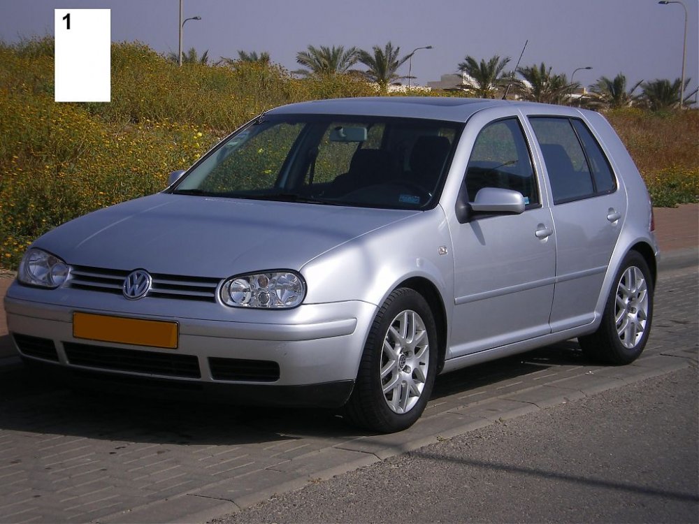

שלום חברה שלי ממש אוהבת גולף והחליטה לקנות כמו שלי,אז ככה מדובר בגולף שנת 2001 אוטמט מנוע 1600,גנריישן,התוצאות הם:
1.מנוע-רעשים במנוע,טוען שזה מהטיימינג,נזילות שמן,זה יותר הזעת שמן מתוצאה שצריך להחילף נשם (מנותק).קורוזיה וסימני נזילה בחיבורים,נזילת מים,אין שום נזילה הבוחן אמר בעצמו שזה מבלאי ואין ליחס חשיבות...
2.מערכת פליטה :מצוין.
3.מערכת היגוי:נקישות במתלה,בולשית ראינו קבלות שהחליפו ברקסים בולמי זעזועים,לגר שמאל.
4.קפיצים:תקין.
5.שילדה ומרכב:ליקויים בעלי משמעות נמוכה,הוחלף כנפיים,אין שאסי!
6.מערכת בלימה תקין.
העברת כח :הבוחן אמר שהגיר טוב,אבל לעומק לבדוק רק במכון גירים,אמר שלא רואה בעיה..
עכשיו לקופריסה:
maximum=26
minimum=26
dife=0
engine rpm=2.67 rpm
start consumption=86.5 amp
end consumption=89.5 amp
load duration=4.5 sec
27 27 26 26 26 25 26 26
25 27 26 25 27 27 26 26
26 27 28 26 27 26 27 24
27 27 27 27 27 26 25 27
תודה לכולם אני עשיתי סיבוב על הרכב ממש היה תענוג רכב שמור,אגב הבוחן אמר שהמנוע מצוין אז מה אתה אומרים ממש תודה לכולם,אמרתי לה לא לקנות בינתיים עד התשובה שלכם,והיא ממש לחוצה :shock:
עוד תגובה קטנה הרכב עבר 150 אלף ומטופל במוסך מורשה...החולף טיימינג משאבת מים וטיפול 15 אלף תודה

הרכב נשמע במצב מצויין למרות שהק"מ דיי גבוה.
קומפרסיה שווה בצילינדרים זה נתון יפה מאוד. (למרות שקצת נמוך , ה1600 שלי לשעבר היתה עם 33 בכולם (יחידות אמפר))
אם טיפול הטיימינג ומשאבת המים בוצע בשנה האחרונה, אפשר לנסוע בראש שקט.

חשוב לבדוק את מצב תיבת ההילוכים האוטומטית במכון גירים לפני הרכישה כמו כן לבדוק את נושא צינור נשם מנותק והזעות מהמנוע ומה ההעלויות של תיקון ההזעות=נזילות, מנוע תקין לא מזיע.

יחסית לרכב של 150 אלף ק"מ , הבדיקה נקייה לגמרי. (גם יחסית לכל רכב אחר)
הדבר היחיד שהייתי מעט דואג לגביו הוא הגיר האוטומטי , אבל רק מעט.
