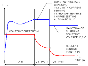

למיטב הבנתי אם אתה לא לחוץ מבחינת זמן אתה בסה"כ צריך מטען שידחוף 13-13.7 וולט למצבר, ובמתח כזה (ולא גבוה יותר) אפשר להשאיר אותו בהטענה גם יממה בלי נזק.
מצבר גדול יותר פשוט יקח לו יותר זמן להיטען זה הכל.

לא מומלץ להטעין מצברים בזרם גבוה (טעינה מהירה) וקיימים מצברים שהיצרן במפורש אוסר על טעינה מהירה.
לכן המלצתי לרכוש מטען שיכול לספק 6A, בכול מקרה על תצפה לקבל 6A כי מנסיוני דרך החישוב והצגת הנתון 6A זה סיפור בפני עצמו.
