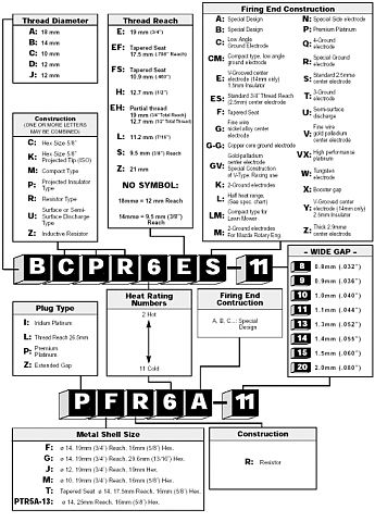

מי יודע איזה פלאג שמים בטילון והיכן ניתן להשיג?
תודה
הפלאג הוא- bosch w 190 m11 s
חפש משהו תואם כי הדגם לא מיוצר יותר.
לפי מה זאני זוכר מדובר בפלאג קצר,
אם כן,אז:
NGK BR8HS
אולי יהיה צורך בפלאג יותר חם,אבל 8 זה בדר"כ מה שצריך.
אני אצרף גם טבלה של NGK ושל דנזו שמפענחת את הקודים שלהם.
עמית.
