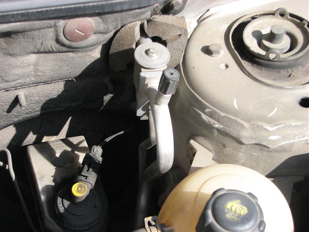

יש לכם עוד רעיונות ? (מצורפת תמונה של כניסת צנרת המזגן אל הפילטר)
הצינור העבה בתמונה (צינור יניקה) אמור להיות קר מאוד בזמן פעולת מזגן, אם הוא לא ממש קר או כלל לא מתקרר יתכן שאין לך גז במערכת.

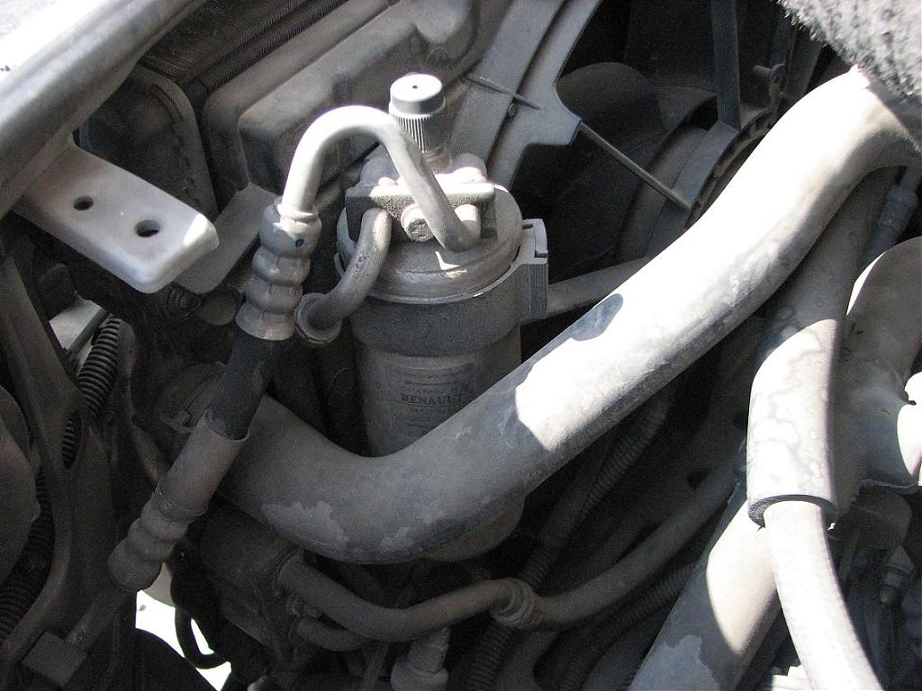

העלתי תמונה של המדחס למרות שאני לא יודע מה עוד לבדוק.
לפני שאני מבקר אצל מזגניסט ( וקודם אצלך ליאור :wink: ) יש לכם הערכה מה הבעייה כדי שאדע באיזה סכומים מדובר...
בדוק האם המדחס משתלב, הוא כל הזמן מסתובב, הוא לא כל הזמן משולב למרות שמי שלא בקיא בכך לא יזהה מתי הוא משולב ומתי לא.
יתכן חוסר גז.
יתכן ואינו משתלב ויש בעיה ביחידת הפיקוד/בקרה ו/או הצמה ו/או החיבור המחבר שלה.

התמונה שהעלית זה לא המדחס כי אם הקולט/מייבש.
נראה שיש דליפה קטנה מאחד הצינורות המתחברים אליו, הצינור נראה מטונף משמן מזגנים, דבר שמעיד על דליפת גז.
כדאי שתיגש למזגניסט לאבחון.
