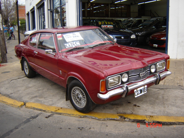

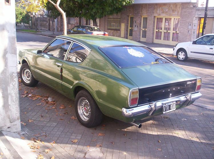

היום נתקלתי ברכב ה"ל, נראה בדיוק כמו בתמונות שצירפתי.
רציתי לקבל מחברי הפורום שמתמצאים ברכבים אמריקאים, מידע ספציפי לגבי הרכב, כמו - אמינות (למרות שעצם היותו פורד אומר הרבה לדעתי, הייתי רוצה לקבל חוות דעת), זמינות חלקים והאם הוא חולק פלטפורמה עם רכבים מוכרים יותר מאותם השנים, פוטנציאל הרכב להוות רכב שרירים וכו'.
תודה רבה לכל מי שיעזור להתייעץ, ראיתי היום אחת כזו במצב שדורש שיפוץ כללי, אמנם רוב החלודות שיש בו הן לא רקבונות, רצפת הרכב נראית סבירה + (הוא ללא שטיח אז ניתן לראות), תא המנוע גם חסר רקבונות וחלודות לגמרי (נדהמתי לראות את זה, כל מה שיש שם זה לכלוך וכתמי שמן עתיקים).
יכול להיות ויזדמן לי לקנות את הרכב במחיר ממש זנו*י, ורציתי לקבל חוות דעת מאנשים שדעתם חשובה לי (כן כן, אתם :wink:) כשהדברים שחשובים לי זה בעיקר זמינות חלקים והפוטנציאל של הרכב לכוח.

טוב, קצת לגבי הרכב הספציפי.
הדור הזה של הטאונוס נקרא TC1 והיה ביצור בין 1971 ל 1975 (לארץ יובא עד 76)
ב 1974 עבר מתיחת פנים, בעיקר של לוח השעונים.
לגבי ה COUPE: הגיע ב-2 רמות גימור: GT ו-GXL
מנועים 1.6, 2.0 ו-2.3 (2.3 לא הגיע לארץ, לגבי 2.0 אני לא בטוח)
גיר אוטומטי עצלן אבל אמין (3 הילוכים) או ידני (4 הילוכים)
חולק 90% מהמכלולים עם קורטינה MK3.
צמיגים: 165/80R13, 175/70R13, 185/70R13
למרות המראה, הרכב לא ספורטיבי. הוא כבד מאוד (בערך 1100 ק"ג) והוא די משייט אלא אם משופרת מערכת המתלים.
הבלמים חרא (דיסקים בגודל של דיסקים של פיאסטה מקדימה, תופים מאחור).
חלקי מכאניקה בד"כ קל להשיג, יש הרבה במשותף עם ה SIERRA.
חלקי פלסטיקה, פנים וגוף, יותר קשה.
יוצר בגרמניה, בבלגיה ובארגנטינה.
