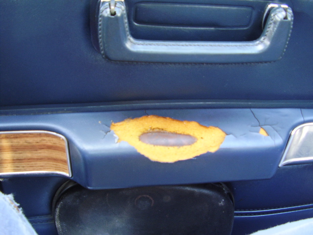

שאלתי - איך / איפה מומלץ לתקן את משענות היד בדופן הפנימית של הדלת - כנראה בתמונה ?
לילה טוב
יניב
האם המשענת היד מתפרקת מהדופן עצמו? ניסית אצל רפד רכב?

השלבים צריכים להיות פירוק הדופן, פירוק אותה "רצועה" לרוחב הדופן שמכסה את איזור הידית, הסרה מלאה של כל הרכיבים המחוברים לאיזור הזה (ניקלים, דיפון (דמוי) עץ וכו'), קילוף הספוג, ניקוי המתכת וצביעתה בצבע ייסוד, הדבקה של ספוג חדש באותו עובי במקומות בהם יש ספוג. השלב הבא יהיה לחפש סקאיי בגוון דומה ככל הניתן למקור, אם בחנויות ומפעלים בהם מייצרים מושבים/ספות/ספסלים וכו' ואם בחו"ל. את אותו סקאיי, בכדי להגיע לתוצאה טובה, מומלץ לקחת לרפד שיעשה עבודת תפירה יפה, שכן להגיע במתיחה לרמת גימור מושלמת, בחלק המדובר, יהיה קשה מאוד, גם עם חימום...
אשמח לפרט עוד על התהליך, תרגיש חופשי לבקש מיקוד.

לדעתי יש לך שלוש אפשרויות, בתנאי שהמשענת הזו מתפרקת:
1. לשלוח אותה לחו"ל לאחת החברות הבודדות שמתמחות בשיפוץ וציפוי סקאי מיוחד של דשבורדים ומשענות במכונת וואקום (השיטה המקורית של הייצור) - יקר.
2. לקנות משומש יפה.
3. ללכת לרפד שישפץ עם ספוג ותפירה.
