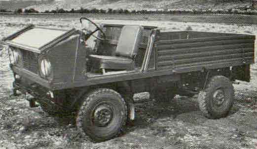

נתקלתי באיביי במכירה של פרוספקט של הייצור הזה - מעולם לא שמעתי או ראיתי כזה, אשמח לפרטים:
Originele BROCHURE from the AUTOCARS factory ISRAEL, triumph -engined DRAGOON 4 x 4 car, 4 page color folder, size ca. 21 x 29 cm.

מזכרון, הדרגון היה פיתוח של "פרד מיכני" בשם פוני מתוצרת בריטיש ליילנד. גם הפוני וגם הדרגון לא הצליחו. נבנו איזה 20 יחידות וחלק מהן נשלח לאפריקה.
המנוע היה של טריומף 1500 56 כ"ס, הנעה 4X4, מעמס חצי טון, אורך 3.430 מטר.
משקל במעמס מלא (כביש) 1638 ק"ג (שטח) 1435 ק"ג.
מאשר את דברי בני.
לא רק המנוע הוא של "טריומף 1500", גם תיבת ההילוכים. הנקודה המעניינת של התיבה (המיועדת במקור להנעה קדמית) היא שיש לה יציאה אחורית (בד"כ סגורה במכסה), ממנה ניתן להוציא דריישפט להנעה אחורית ליצירת ה- 4*4.
הרכב מוכר באנגליה הרבה יותר מאשר בארץ (למרות שגם שם כמעט אינו קיים), אבל החברים במועדון "טריומף דולומיט" (דגמי 1300/1500 ויורשיו) משוכנעים שבארץ הוא היה נפוץ מאד.
נשאר ב"אוטוקרס" מלאי גדול של תיבות הילוכים של "פוני/דרגון". אלה נמכרו כחלקי חילוף לבעלי "טריומף 1500" (כנראה לאחר סגירת המכסה...).
האגדות אומרות שלא גילו לקונים שהתיבה אמנם מתאימה, אך יחס ההעברה הסופי נמוך יותר. המכוניות נהיו קצת איטיות, אך "סחבו" יופי בעליות...
