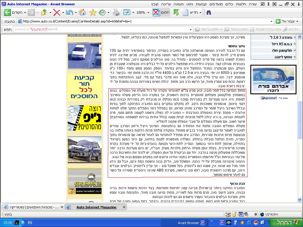

תקרא את החלק שמוקף באדום, מתוך כתבה על פאביה במגזין "אוטו".
הפסקה הזאת אמורה להסביר על ההתנהגות שלה.
*יש לציין שמדובר בגרסה 1.4 ידני עם 100 כ"ס*
לא יאמן.
בסיכום הם רשמו שיש לה התנהגות טובה.
זו הגזמה ממש, אם הוא היה רוצה להיות חיובי הוא היה רושם שיש לה התנהגות צפויה ובטוחה עם אחיזה טובה.
אבל התנהגות טובה ? הוא נסחף לדעתי.
