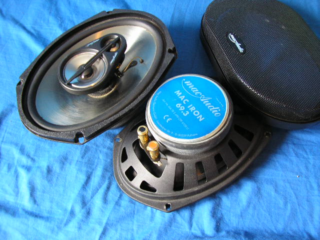

מיכאל,אני זוכר שאתה מכיר את MAC AUDIO לעומק.
האם אתה מכיר אובלים שלהם מדגם IRON69.3? איך הם לדעתך?

לא שמעתי אותם אז אני לא יתן לך לתלות ציפיות באוויר...
אגב המאק אודיו אולימפיק גולד לדעתי נשמע חרדה...
אסור לשווק דבר כזה...
אני מאוד לא ממליץ לך ללכת עליהם לדעתי הם אכזבה רצינית...
