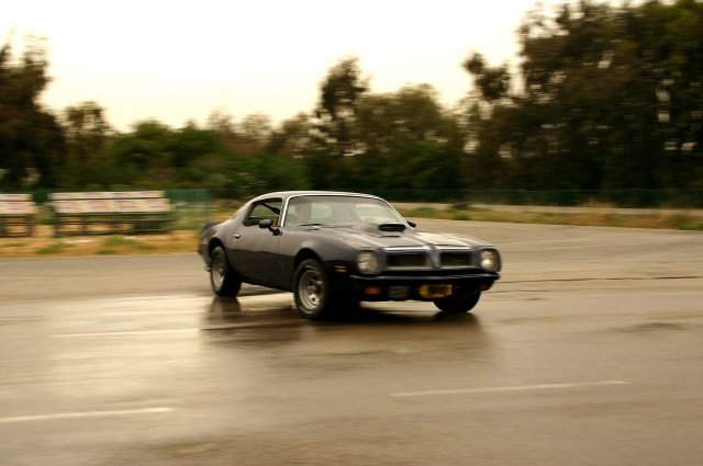

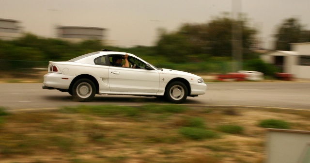

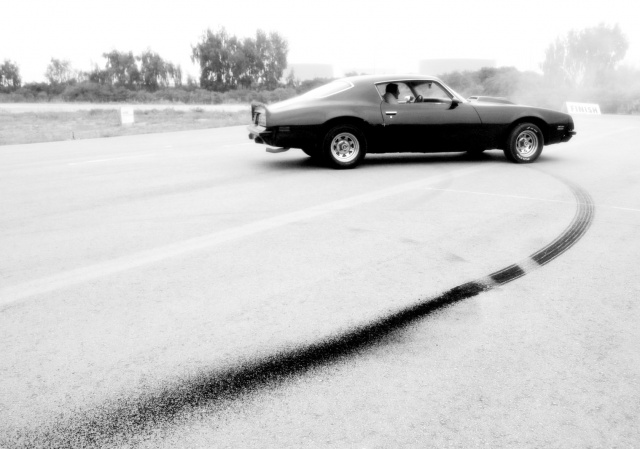

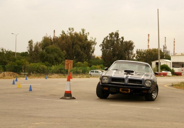

ביום שישי האחרון יצא לי לעבור קורס נהיגה מתקדמת... הרכב שלי הוא מזדה 3 ליסינג - אז הוא לא ממש מעניין... להנאתכם מצורפות מספר תמונות של הרכבים היותר מעניינים...
