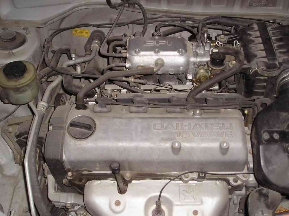

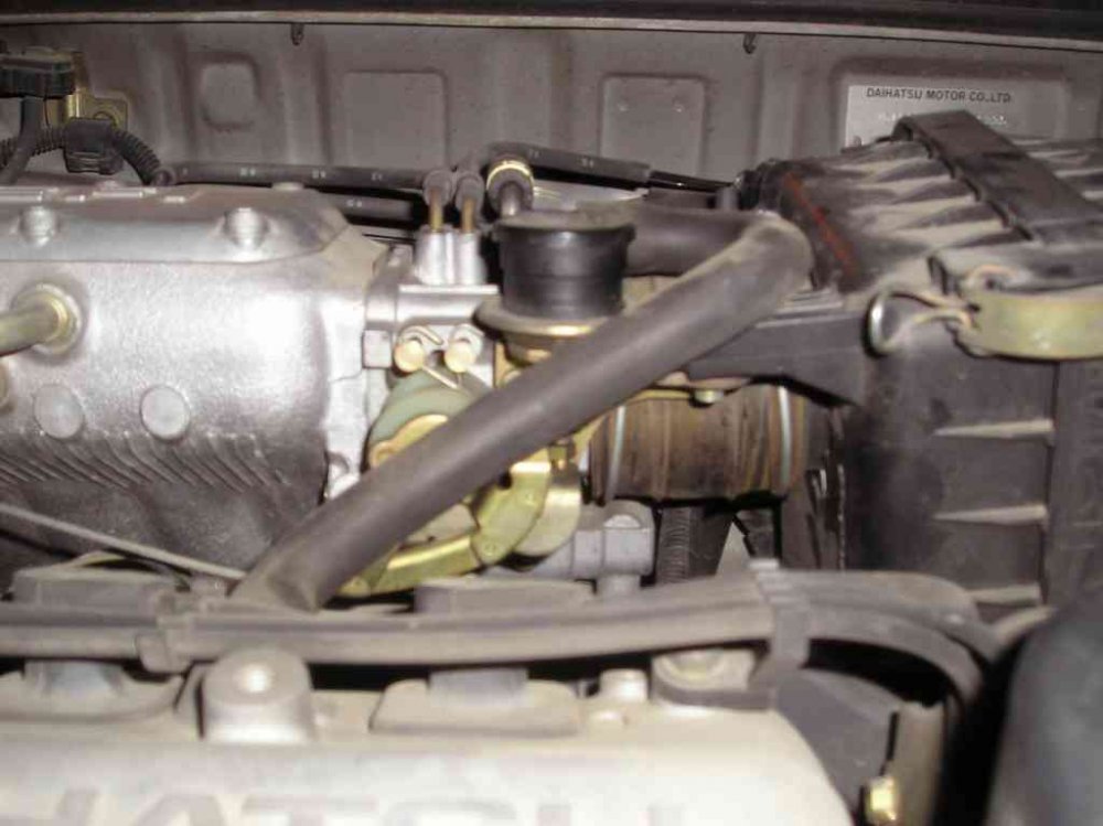

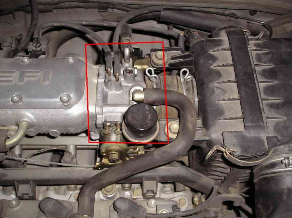

החלק שהוא החליף (כדבריו) בתמונה מסומן בריבוע האדום (לדעתי זאת המצערת) ועוד תמונות של האזור והמנוע בכלליות:
*בדרך כלל אני יודע בדיוק מה מחליפים לי אבל התירוץ שלי הוא שהייתי אחרי לילה בעבודה בלי שינה ובמוסך פשוט נרדמתי ...

החלק המוקף בריבוע אדום הוא באמת בית המצערת.
בבורג שנגעת אסור לך היה לגעת. הוא נועד בשביל כיוון ראשוני בלבד בבית החרושת. יש לך בעייה אחרת במערכת הזרקת הדלק.
