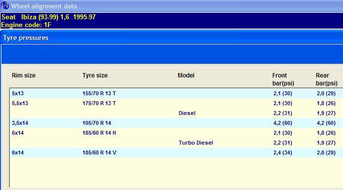

הרכב שלי הוא סיאט איביזה שנת 97 (כמו בחתימה)
רציתי לדעת אם מישהו יודע בוודאות איזה מידות גאנטים מאושרות לרכב !
המידה העכשיות היא 175/70 R13
אם אני לא טועה אפשר לשים גם 185/60 R14
האם יש עוד מידות שאפשר לשנות אליהם?
תודה מראש אביתר!
רשום את דגם המנוע ונפחו ואבדוק לך באוטודאטא. לפי תיקון חוק, אוטודאטא היא הסמכות היחידה (למעט מקרים מיוחדים) לקבוע איזה גדלים מותר לשים.איתמר.

צירפתי תמונה מהתוכנה האם רק המידות האלו תקפים לגבי?

אתה יכול לקפוץ לכל מכון רישוי ושם יגידו לך מה מותר ומה לא ושם גם יאשרו לך במידה ותשים מידה שמותרת. בהצלחה,אופק.
אני בכלל לא מבין מה הבעיה...
את המידות שרשומות באוטודאטה אפשר לאשר בכל מכון רישוי בלי בעייה.
לגבי שאר המידות - פנה למחלקה הטכנית של היבואן שלך.
