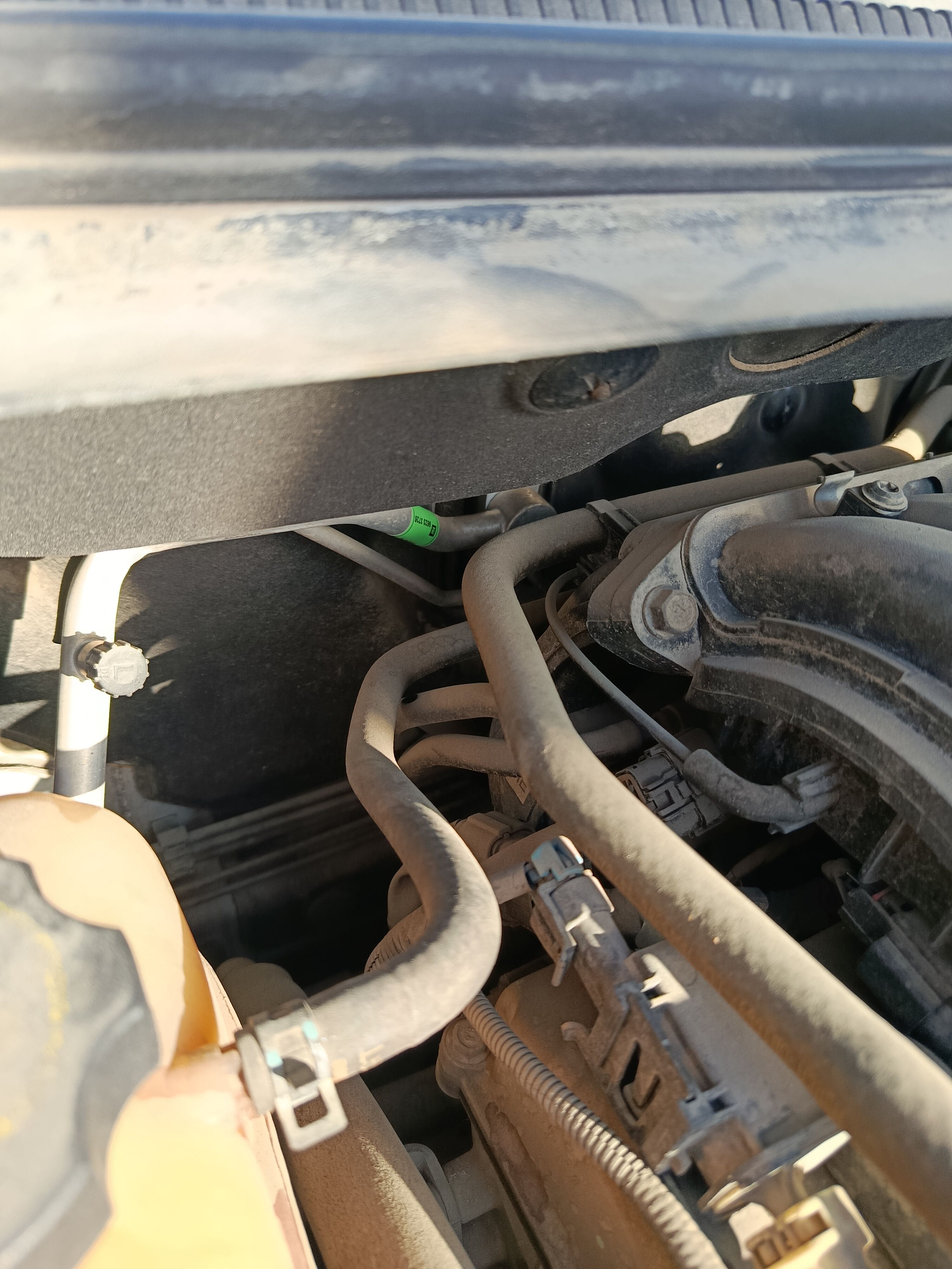

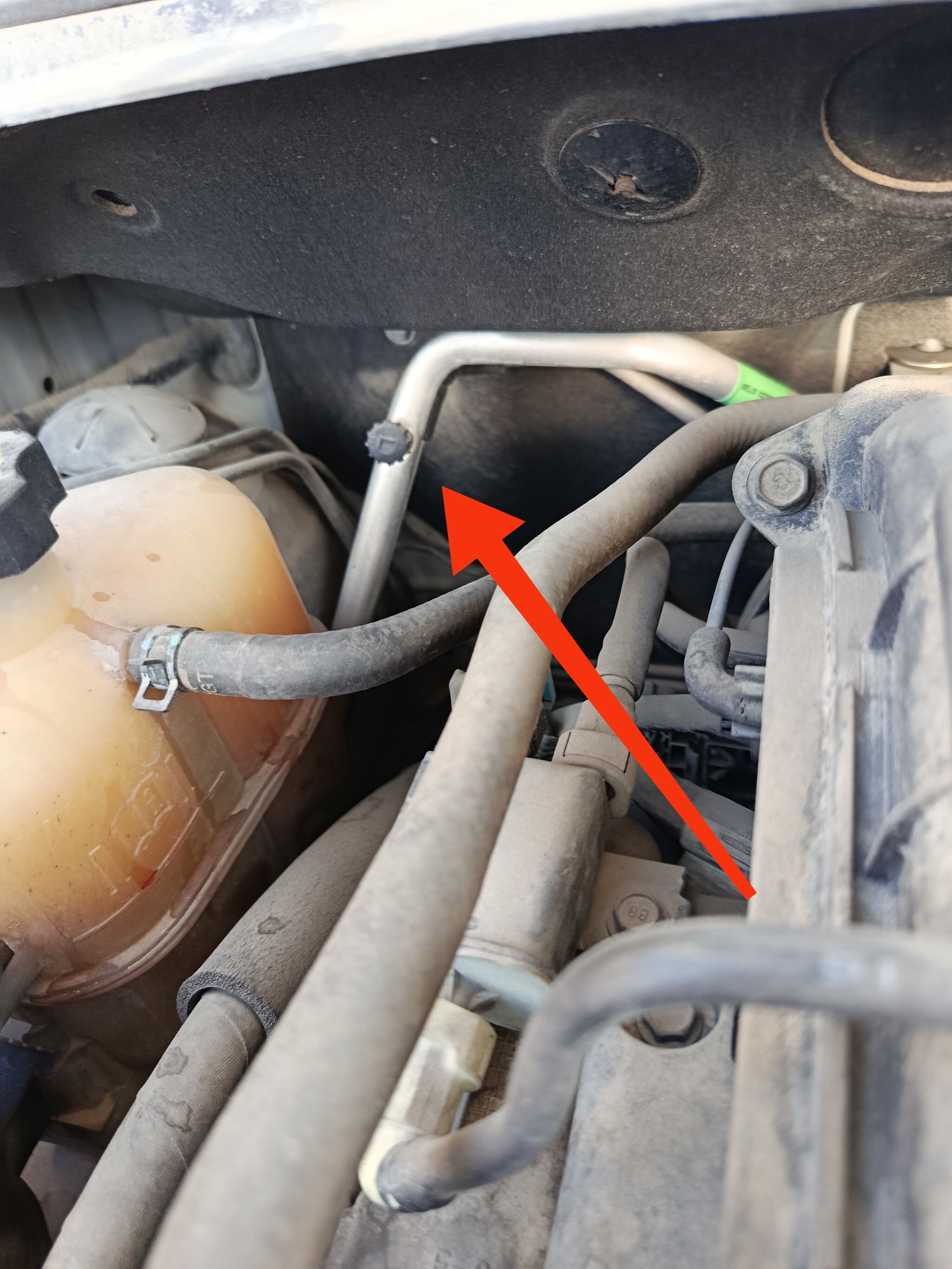

הצינור מתכת שיוצא מהמיכל עיבוי לרדיאטור חימום לא חם!!. להבנתי זה אומר שהרדיאטור חימום סתום. אז שאלות:
א. אם הרדיאטור חימום סתום- למה חסר נוזל במערכת? מה הקשר?
ב. מה זה ה"כפתור ברז" הזה שיש על הצינור? מה תפקידו? (בתמונה)
בערב אבדוק שוב מפלס נוזל ואעדכן, אבל אשמח להחכים עד אז.
צינור מתכת זה צינור לחץ נמוך של המזגן ומה שסימנת זה שסתום מילוי גז למזגן, לא קשור למערכת חימום בכלל.
מזגן ברכב משמש לקירור בלבד.
כשאתה פותח את הברז שמביא נוזל קירור לרדיאטור החימום, אתה מגדיל את הנפח של מערכת הקירור. לכן ירד מפלס הנוזל. כשהמפלס נמוך, החימום לא יעיל. כשהשלמת את מפלס הנוזל, החימום כן נהיה יעיל. לכן רדיאטור החימום לא סתום.
לאן נעלם הנוזל מהפעם הקודמת שהשתמשת בחימום? לא יודע, תמשיך לעקוב אם מפלס הנוזל יורד, אז תחפש נזילות, גם מתחת לשטיחים. אם לא יורד המפלס, הכל טוב, סע לשלום.
השסתום שסימנת אכן שייך למערכת המיזוג כמו שבוקי כתב.

תפתח את הפקק פלסטיק עם האות L.
תראה בפנים שסתום כמו הווניל של הצמיג רק יותר גדול, זה שסתום מילוי גז למזגן.
