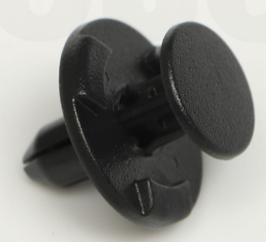

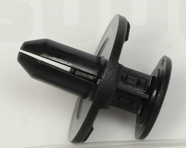

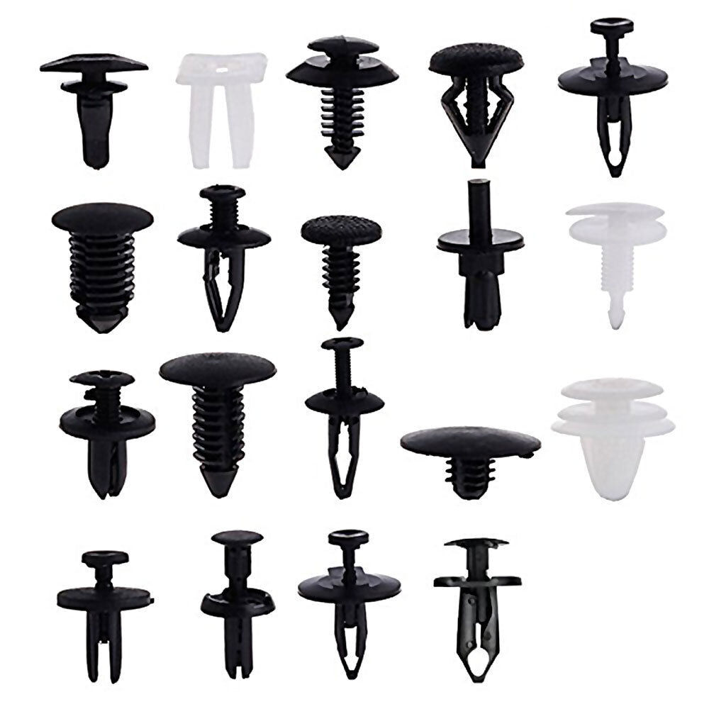

מדובר על קליפסים כאלה. יש המון סוגים אבל בסוף לא קשה למצוא לפי מידה צורה כללית.
הצלחתי להתאים לבמוו ישנה אז לסוזוקי מודרנית כנראה יהיה יותר קל.
למרות שאולי אפשר להתאים משהו, הם נראים קצת אחרת בלינק שנתתי קודם. יש שם גם כמה חלקים ממתכת בחצאית הזאת.
חלק 14 שם, שעולה 30~ ש"ח (!) בחברה נראה ככה:
image.png.daffc32f4ed1e49b984411ff8fec0ba8.pngimage.png.007646111a0f8e16a9121d19987f6b1b.png
ואני שואל, כמה נורא זה יהיה להדביק את החלק למקום עם קצת סופר 7/בוסטיק? 🤔
