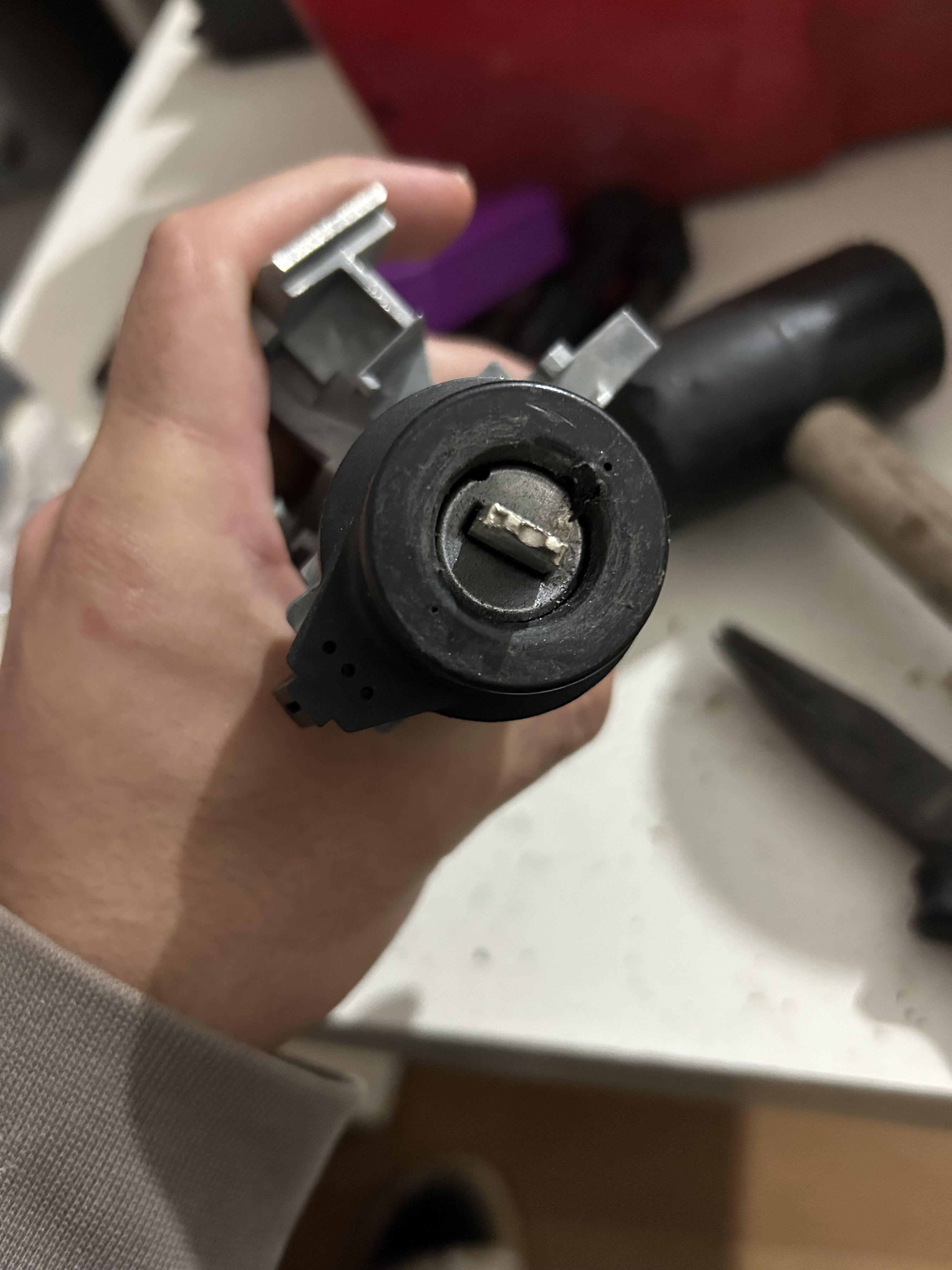

בשמחה בנתיים אין עדכון. זאת הבעיה שכאשר אני מנסה לסובב את הצילינדר למצב פתיחה (המצב הסודי) שלו והוא לא מסתובב. אני מנסה כבר כמעט שעה ודופק על כל הסוויץ וזה פשוט לא מסתובב. בגלל זה רציתי לקדוח אבל זה חומר ממש קשה ואני גם לא מצליח לקדוח. קצת תקוע, הייתי מחליף לצילינדר חדש אבל מבאס אותי שיהיו 2 מפתחות שונים
הבחור בסרטון הצליח בסוף לסובב את המפתח למצב, עם פלאייר וכח מתון, מספר ניסיונות עד שהצליח פעם אחת .
לי הקדיחה לקחה חצי יום. (לא היכרתי את הפטנט "הסודי" לפני 20 שנה).
אכן חומר הקידוח קשה. כי  מנסים להקשות על גנבים. (למרות שעם הכלים הנטענים האיכותיים של היום, לגנב מצוייד כראוי, זה בטח לוקח 5 שניות)
אצלי הקידוח היה בתוך האוטו. שוכב עם הראש הפוך על ריצפת הרכב. (סיוט).
תודה על התמונות, הן בהחלט מספרות את הסיפור.
עריכה אחרונה על ידי IsraCar
אני ניסיתי מה שהבחור בסרטון עשה שעה שלמה אם לא יותר. זה פשוט מחרפן. כניראה שמה שנשבר אצלי יותר גדול מאצל הבחור בסרטון. אולי אני אקנה ביטי קדיחה חזקים מאוד ואנסה. אבל זה לא הגיוני לעשות את זה חצי יום

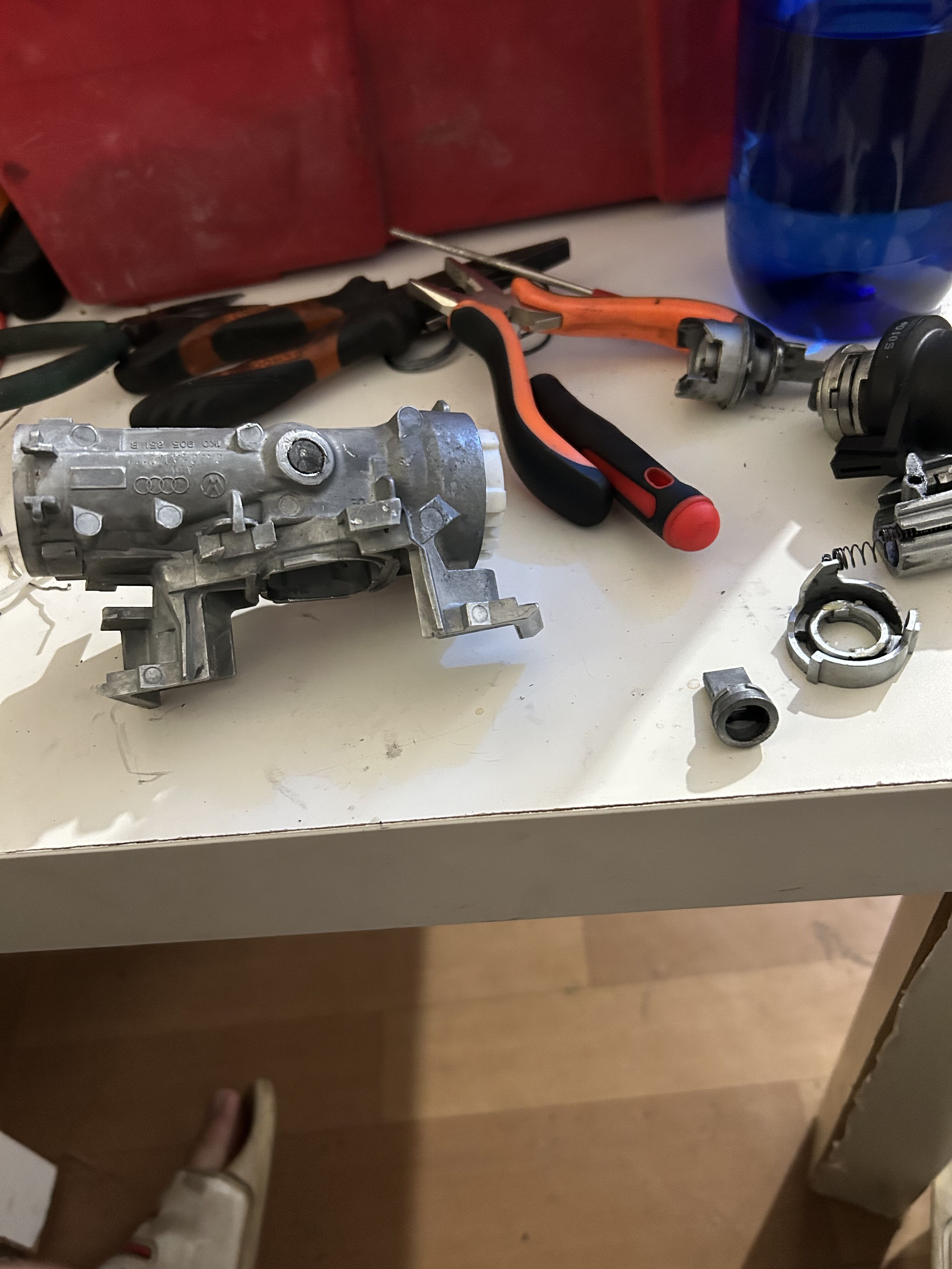

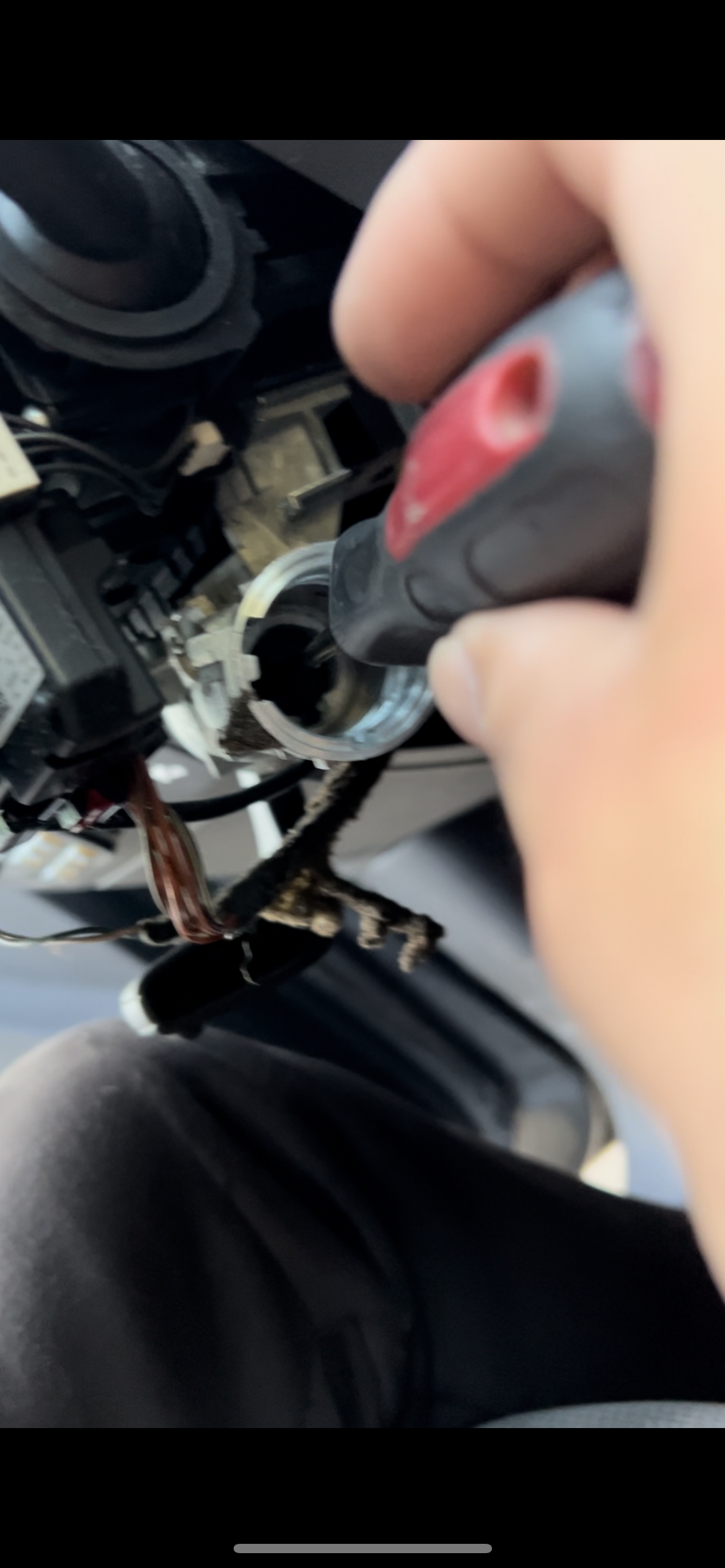

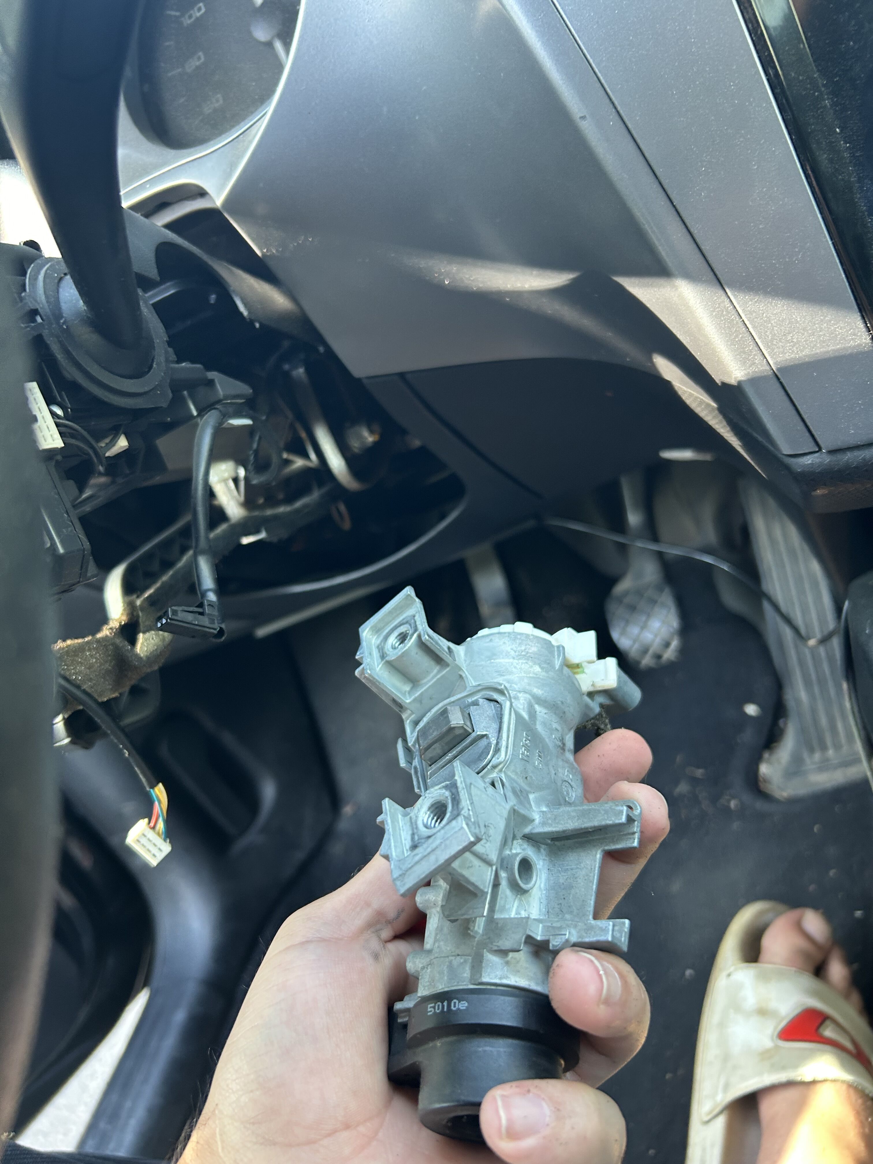

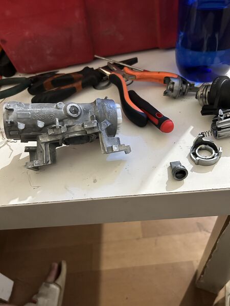

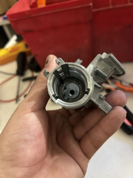

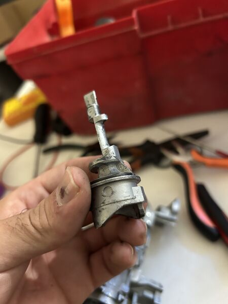

טוב ביקשת שאעדכן.
לאחר שאני מזמן התיאשתי למזלי יש לי חבר שאוהב אתגרים כאלה הוא ניסה עוד חצי שעה והצליח לסובב סוף סוף. פתחתי את כל הסוויץ. נגמר לי הזמן לעבוד עליו, ועוד לא הצלחתי להרכיב את הסוויץ כדי שיעבוד חלק. כאשר אני מרכיב כמו שמראים בסרטון הוא לא מסתובב חלק. לכן בנתיים אני מניע את הרכב עם מברג והלחץ ירד, נראה אם לא אצליח בהמשך אזמין סוויץ מאליאקספרס
