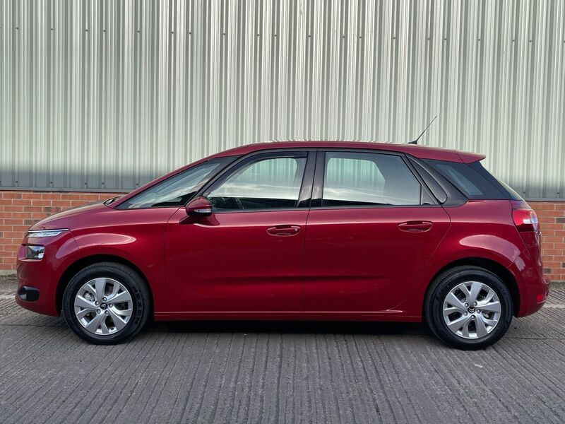

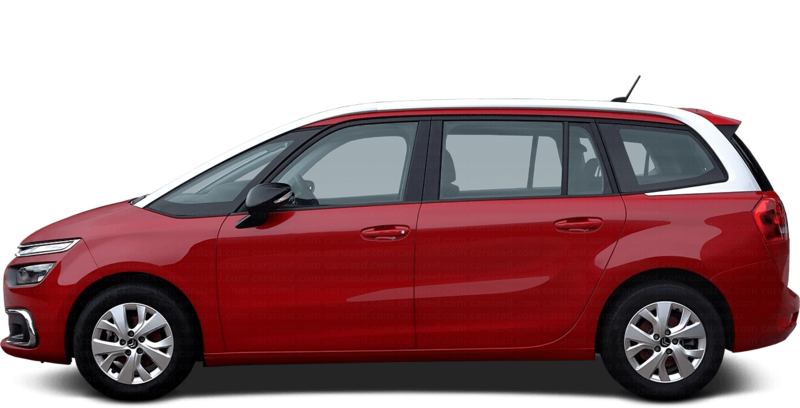

נראה ש-SpaceTourer מתייחס גם לפורמט אחר:
היה סיטרואן C4 פיקאסו.
סיטרואן שילמו סכום מסויים למשפחת האומן המפרסם פאבלו פיקאסו תמורת זכויות שימוש בשם. בשלב מסויים באיזור 2018 הם החליטו שלא שווה להם לשלם את זה ושינו את שם הדגם ל C4 Space Tourer.
זה עדיין C4.
מה שבתמונה שלך זו גרסת נוסעים של סיטרואן Jumpy שלא מיבאת לארץ, רק הגרסאות המסחריות מיובאות. ושם זה Citroen Space Tourer, ללא C4.
לגבי השאלה הקודמת שלך, לא ממש הבנתי. איך מבדילים בין מה למה? בין פיקאסו 7 מקומות ל 5 מקומות? הן נראות אחרת לגמרי.

רק תיקון קטן לפיקאסו.
הגרסה הקצרה נקראה פיקאסו, ה-7 מושבים נקראה גראנד פיקאסו.
