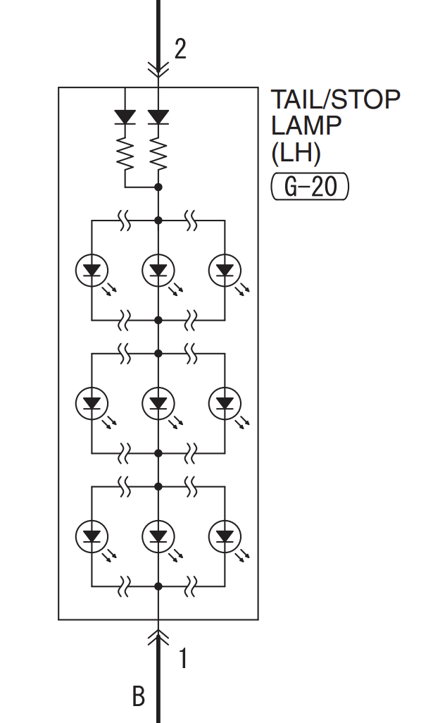

בגרנדיס ניתן לשפץ בקלות הקושי הוא לפתוח את הפנס עד כמה שידוע לי מה כל הנורות מחוברות בטור אם אחד נשרף הכל לא עובד צריך עוד פנס אפילו שרוף כדי להעביר נורה עובדת אני חושב גם שהם מחוברות בנעיצה אפילו לא בהלחמה מנסה להשיג חבר שתיקן כזה פנס אולי יהיה גם תמונות (יש אפשרות לפתוח בזהירות מאחורה עם דיסק ואחרי לאטום עם סיליקון לחלונות או משהו דומה)
לפני 6 שעות, יהודה יהודה כתב:
זה לא ייפתח בחום כמו פנס קדמי?
אז הפתרון הוא:
1. תזמין את הכלים הנדרשים לטובת התיקון (אקדח חום, מלחם, רב-מודד). זה בכוח מאות בודדות של שקלים מעלי אקספרס.
2. תראה הרבה סרטוני YouTube על החלפת לדים בפנסים.
3. תבצע את העבודה בפנסים שלך.
4. תקנה מלא פנסים משומשים ותקולים של גרנדיס בגרושים, תתקן אותם, ותמכור בקצת פחות מ-2,000 שקל לפנס.
5. ...
6. Profit!

היי,
ראיתי לפני כמה ימים גרנדיס שהלך לו הפנסים האחוריים, אז הוא פשוט הדביק עליהם שני פנסים רגילים ופשוטים בכל צד, ושלום על ישראל.
גם לי נשרפו עכשיו הרבה לדים בגרנדיס ונראה לי שזה הפתרון שאני יעשה.
