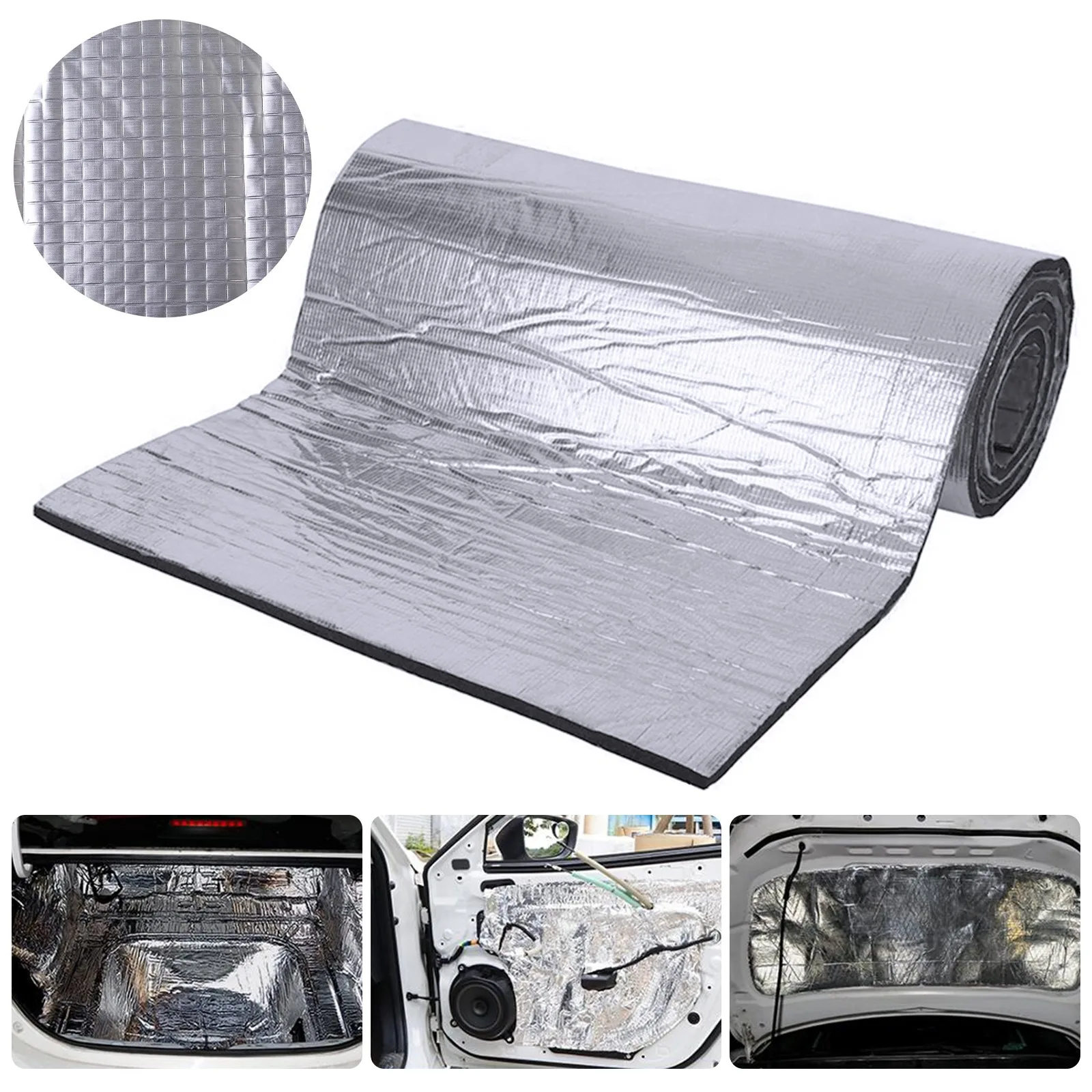

לאחרונה קניתי שברולט ספארק 2015 במצב מצויין. בתור אחד שהיה רגיל לנסוע ברכבים גדולים ומבודדי רעש, לאחר הנסיעה הראשונה בספארק הבנתי שעם המחיר הזול מגיע גם החומרים הפשוטים שלמעשה לא נותנים כלל בידוד ברכב, ובכל נסיעה בכל מהירות שהיא, הרעשים הם חזקים גם מהמנוע וגם מהכביש.
לצורך שיפור הרעשים הזמנתי יריעות בידוד במטרה לפרק את המושבים והשטיחים ברכב ולהדביק על הפח
אשמח להצעות שלכם האם שכבת יריעה אחת תספיק כדי להקטין את הרעשי הכביש והמנוע בצורה מורגשת
על איזה איזורים לשים דגש באיטום או כל טיפ אחר בנושא

מעבר לסוגי חומרים שונים שייעודם שונה, מיקומם גם חשוב לנטרל רעשים מסויימים, בין אם ברצפה, בתי גלגלים, מכסה מנוע, רצפת אש וכו'.
כמו כן, רענון גומיות או הוספה של כאלו ספציפיות יכולות לעזור עם השתקת רעשי רוח. לא לשכוח גם חשיבות לצמיגים שקטים.

הדברים החשובים עם חומרי בידוד זה לדעת את היעוד שלהם.
יש שלוש משפחות עיקריות -
מבטלי רזוננס
חסמי רעש
בולמי רעש
מבטלי הרזוננס זה כל היריעות מבוססות בוטיל (הדבק מסטיק השחור שכולם חושבים שזה גומי\זפת - זה בוטיל) ורדיד אלומיניום\בד\נייר וכך הלאה - התפקיד שלהם זה לשנות את תדר התהודה של פח הרכב מתחת לתדר שמיע.
חסמי רעש הם בעיקר חומרים מבוססי קצף וספוג סגורי תאים (לא סופגים מים) והתפקיד העיקרי שלהם הוא לסנן תדרים גבוהים ומרעישים וגם לבודד טרמית.
ובולמי רעש שהם בד"כ חומרים קשיחים יותר, עבים יותר וכבדים יותר כמו למשל ויניל צפוף מסה.
אבל - כשמדובר על רעשי כביש, חשוב להבין שהם קודם כל מתחילם בצמיגים, צמיגים שקטים יותר = פחות רעשי דרך וכביש.
ואח"כ הם מגיעים מהרכב ואיכות הבניה שלו - קשתות הגלגלים (הביטנה של בית הגלגל) ובתי הגלגלים הם גם גורם מגביל.
לטיפול ברעשי כביש שילוב של חוסם רעש שמצומד לבולם רעש אמור להיות היעיל מכולם - על הדרך בחירת צמיגים שקטים וטיפול בביטנות בתי הגלגל.
אם מדובר ברעשי רוח - אפשר לפתור את רובם על-ידי הוספת גומיות נוספות בין מסגרות הדלתות לגוף הרכב - רק שאסור להגזים עם זה כי אז הן עלולות לעוות את הגומיות המקוריות של הרכב ולאפשר למים לחדור פנימה - גם אסור לחסום את פתחי הניקוז של הדלתות.
