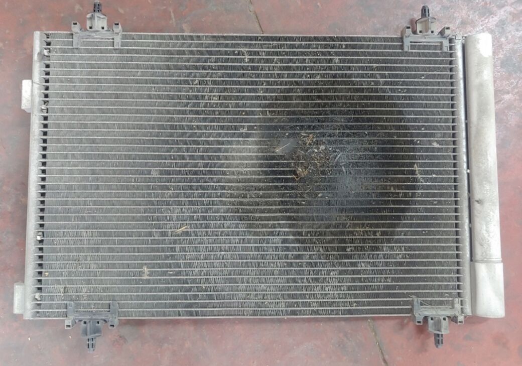

3. לחפש כתם שמן על המעבה, לדוגמא:

3. בטיפול האחרון לא ראיתי, אני אסתכל שוב.
