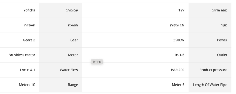

התחדשתי בגרניק עם סוללה נטענת, שבא עם צינור שמכניסים לתוך מקור מים כמו דלי. כמו כן זה מגיע נם עם מיכל ייעודי לשמפו.
רציתי לשאול מספר שאלות על אופן השימוש.
1.שאני עושה שימוש בשמפו עם המיכל הייעודי, הצינור עדיין צריך להיות בתוך דלי המים?
2. את השמפו שמכניסים למיכל הייעודי צריך לדלל לפני שמכניסים? או להכניס אותו איך שהוא גולמי והדלי מים שלי ידלל אותו כבר לבד?
3. אם צריך לדלל באיזה יחס? שטיפה עם דלי נהוג לשים כמות של פקק על × ליטר מים/ y דלי מים, פה זה לא מובן לי עד הסוף.
4. כמה בכלל כמות שמפו אני אמור להכניס למיכל הייעודי?
5. יש במכשיר חלק שנראה כמו פילטר שנמצא בקצה הצינור, אם אני עושה שימוש במים נקיים, ניתן לוותר על הפילטר? ולהכניס רק את הצינור למים? נגיד אם אני רוצה להשתמש בג'יריקן שהפילטר לא נכנס בפתח של המכסה.
6. יש המלצה לשמפו בדגש עם ההמכשיר הזה?
גם מבחינת חברה מומלצת וגם הסוג...מקציף/ללא מגע?
עם תוספות ווקס/ עדין?
תודה מראש לכולם.

ראשית, חג שמח, ותתחדש.
כמה נקודות לגבי הפעלה מומלצת.
  • מכשיר חייב הזנת מיים כל משך הפעולה, המקציף לא ״חי לבד״ הוא מעביר מיים שמתערבבים עם שמפו ומתיז את התערובת מפית היציאה של המקציף.
  • הזנה מדלי אפשרית תמיד אבל חייבים לודא שצינורית היניקה טבולה עד תחתית הדלי כל הזמן. לכן נוח וכדאי יותר לעבוד עם ג׳ריקן 20 -25 ליטר , שגם נוח יותר לנשיאת המיים לנקודת השטיפה. אם צריך , שני ג׳ריקנים.
  • הפילטר משמש גם כמשקולת על מנת לשמור את הצינור קרוב לקרקעית הדלי.  לא הייתי מוותר על סינון בשום מקרה, חול במיים כמעט ותמיד יש, במיוחד אם אתה ממלא מברזי גינה .

תודה על התשובה המושקעת!
באמת צריך כ"כ הרבה מים, אני מבין ממך שזה בין 40 ל 60 ליטרים, בעוד אני הזמנתי 2 ג'ריקנים של 4 כ"א סה"כ 8 ליטר וגיבוי של בקבוקי מים מינרלים  (ממולאים מהברז(
לגבי הפילטר, גם אמלא מהברז בבית ולא מברז גינה (אין לי גישה לכלום)
יש לך איזה המלצה כללית ולא מחייבת, כמה שמפו למלא במיכל ואיזה יחס דילול?

על לא דבר.
אתה בפורום דיטיילינג, מכנה משותף, ocd ברמות שונות.😜
שטיפה טובה, הווה אומר מיים נקיים. כמותית זה 40 ליטר בממוצע. (בכל המקומות שמשתמשים בשיטת שני דליים זה 17-18 ליטר לדלי , האמריקאים מדברים על 5 גלון לדלי)
לגבי הפילטר, הוא לא מפריע ולא מונע זרימת מיים. הוא כן משמש כסוג של משקולת להחזיק את הצינור קרוב לתחתית הדלי/ג׳ריקן.
לגבי המיים, גם מי ברז הם לא 100% נקיים וחול (בהתאם לאיכות הצנרת ברשות/בביניין) תמיד יהיה והוא ישקע בתחתית הדלי לאורך זמן.  תעשה ניסיון קצר על ידי סגירת הברז הראשי של המיים לדירה ופתח את הברז בכיור הרחצה/מטבח תן למיים לזרום עד שיחלש הזרם לגמרי. פתח בחזרה את הברז הראשי ותראה כמה המיים חומים מחלודה וחול עד שהצינור נשטף ומתחיל לצאת מיים נקיים (הם לא ממש פשוט כמות החול כבר לא נראית כל כך) 😐
אני משתמש כרגע בשמפו של סונקס ממלא 30 מילי ליטר למיכל המקציף ומוסיף מיים עד לסימן המקסימום. ככל שתוסיף שמפו התוצאה תהיה יותר סמיכה על הרכב. יחס של 1:3 נותן בדרך כלל מענה טוב.

זה לא בגלל שהפילטר כזה מפריע לי או דאגה לזרימה, פשוט התכנון שלי היה לעשות חור קטן בפקק של הג'ריקן (יש לי פקק נוסף) וככה להכניס את הצינור מבלי שיהיה לו יכולת לזוז ולצאת מעצמו, ועם הפילטר כאמור בלתי אפשרי לעשות זאת. לדעתך מבלי להיות כזה פדנט, 8 ליטר ועוד כמה בקבוקי אחד וחצי ליטר בצד יספיקו לי? או זה נועד לכשלון?
לפני 38 דקות, Avi132 כתב:
לעניות דעתי לא יספיק לשטיפה טובה אפילו של רכב מיני
לפני 58 דקות, Avi132 כתב:
אהיה קצת בוטה 😉. כשלון מוחלט.
זה בערך כמו מקלחת במילואים . זה ״ירגיש יותר טוב אבל לא נקי״ 😐
לפני 33 דקות, zaf כתב:
כן אני מבין... מה לדעתך הנוסחה המאוזנת בין תוצאה סבירה לכמות הכי מינימלית של מים? ככה זה שאין לך גישה לברז, ואתה מרחיק עם הרכב למקום מבודד.
שני ג׳ריקנים 25 ליטר.  ודלי ביתי ( 8 ליטר) על מנת לשטוף את הכפפה.
