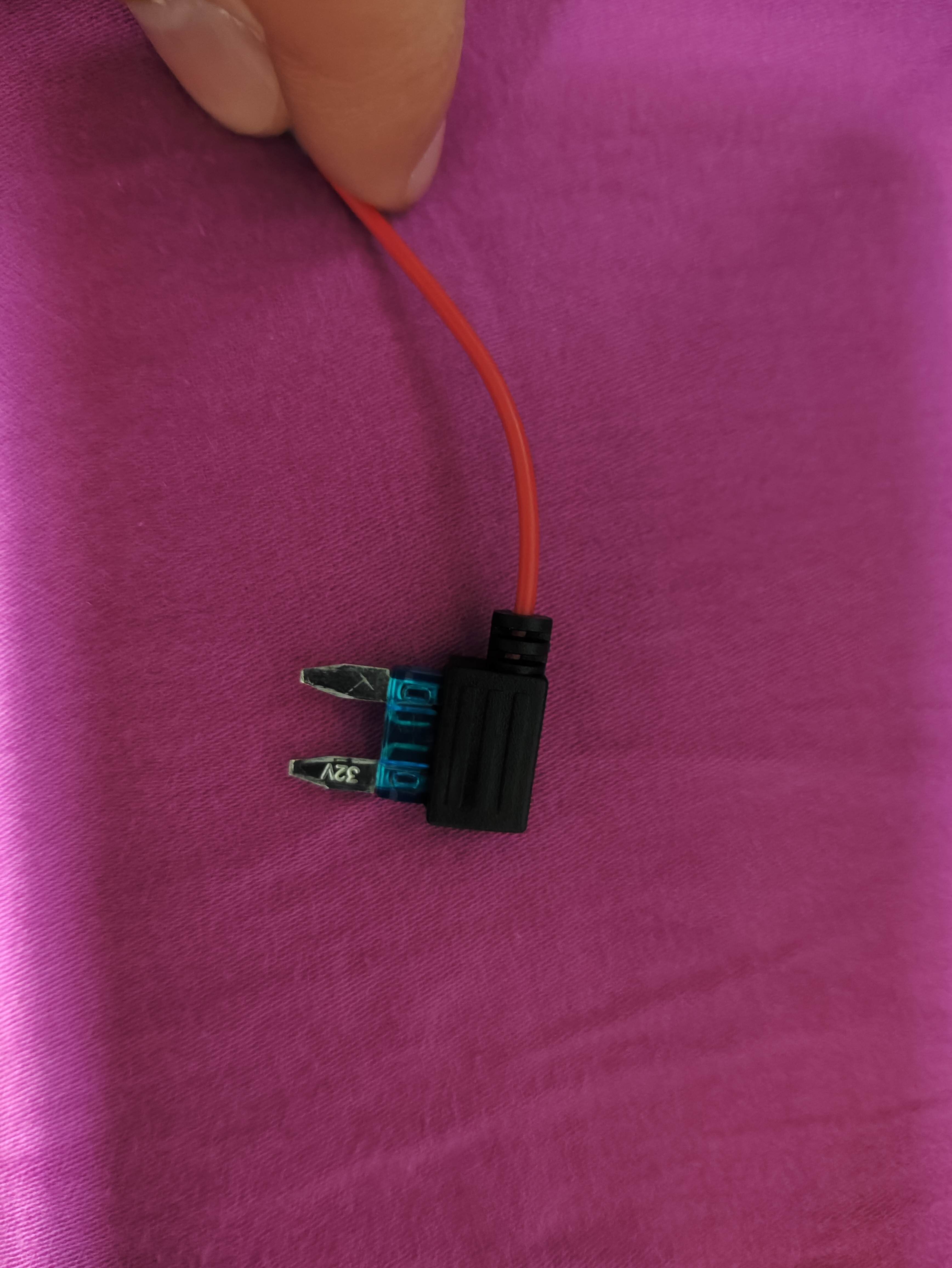

1. בכל הסרטונים שראיתי יש בערכה לכל חוט 2 סלוטים לשים בהם את הפיוז הישן שמחובר כבר לבית הפיוזים ואת הפיוז החדש בשביל המצלמה, ובערכה שאני קיבלתי אין מקום לשים אפילו לא אחד, זה כאילו פיוז כבר מחובר, אז פשוט אמורים לשים אותו במקום הפיוז הישן?
2. הפיוז שמחובר לחוט לא נכנס לבית הפיוזים, לא בגלל הפיוז עצמו, אלא בגלל מה שמחזיק אותו שמונע ממנו להיכנס. יש מתאמים שיוכלו לעזור לי?
מצרף תמונה.

הוא לא נכנס לשום מקום, בגלל החלק השחור שמונע ממנו.

הוא לא נשלף. החיווט הזה בגלל החלק השחור לא יכול לעלות על פיוז קיים, כי השחור לא נכנסם פנימה. הוא נתקע בפלסטיק

תודה על התשובה. הציעו לי גם בחנות פשוט לחתוך חלק מהשחור שהגיע עם המצלמה ואז אולי זה יצליח להיכנס. רעיון טוב?

אז רק מוודא, החלק שבצבע כחול פשוט לסגור אותו בלי שהוא מחובר לכלום, נכון?Screenshot_2024-04-14-12-09-16-918_com.android.chrome.thumb.jpg.42b5f8700a3b82c4f25149dd7217a862.jpg
