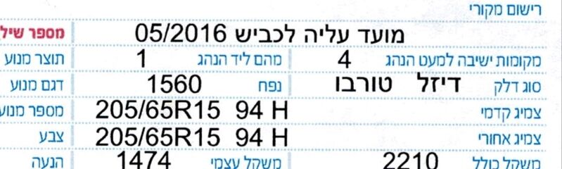

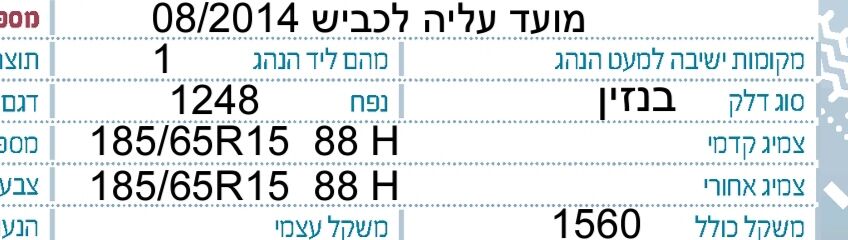

גיס שלי אומר שברכב 5 מקומות לא כתוב ברשיון כמה מושבים ברכב
ומעל 5 מושבים כתוב כמה מושבים יש ברכב
במכוניות פרטיות מופיע רק מספר מקומות ליד הנהג. לא מספר מקומות בכללי.
במכוניות מסחריות מופיע גם מספר מקומות כללי וגם ליד הנהג.
אבל השאלה שלי, האם מישהו יודע על תקדימים בהם אושרו מושבים נוספים ברכב פרטי?
