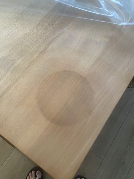

מישהי (בלי שמות שהוסרה מהצוואה שלי) הניחה סיר חם על השולחן הלא זול ועשתה כתם לא סימפטי.
יש הצעות איך להסיר - מדובר בעץ טיק טבעי.
לא רוצה להחמיר את המצב.
תודה
קרה לי משהו דומה וחיפוש בגוגל הציע לפרוס מגבת ולגהץ על חום נמוך.
אצלי זה עבד, אבל קשה לי להתחייב על התוצאה או שזה לא יגרום יותר נזק.
אולי שווה לחפש בגוגל עיצות ספציפיות לטיק.
אין. הגימור נפגע.
שיוף וגימור מחדש.
או לחיות עם זה.
אני הייתי מנסה להתחיל מהעצה של BE ROO, ומוסיף- מגבת לחה.
אם לא עובד- מה שהאנס אמר.
אם אתה יודע מה היה הגימור שעל השולחן, תוכל לקנות חומר זהה ולעבוד לפי ההוראות שלו.
אם לא מתאים לך לעשות DIY- מאמין שתוכל למסור את זה לנגר לתיקון.
וקח בחשבון שלאדם לא מנוסה, לעשות פיניש למוצר עץ יכול לצאת מכוער בפעם הראשונה. והשנייה, והשלישית... אתה מוזמן לשאול אותי איך אני יודע.
אני לא אומר לך לא לעשות, להיפך- אני בעד DIY, אבל אני כן אומר- קח בחשבון מגבלות שאולי אתה לא מודע אליהן.

התייעצתי עם החנות שרכשתי ממנה את השולחן (בחו"ל)
הם ממליצים על מטלית לחה עם מעט נוזל כלים, ולחזור על הפעולה מספר פעמים
אם זה לא עוזר, יש צורך בשיוף שכבה, כמובן שפעולה שכזו תעשה רק ע"י בעל מקצוע מבחינתי.
עברתי כבר כמה פעמים עם מטלית ומעט נוזל כלים, יש בהחלט שיפור, אני לא מאמין שהכתם יעלם אבל אולי יגיע לרמה שאני אוכל לחיות איתו
ניתן לזה שבוע ונחליט

מה זה אין גימור? ב-99 אחוז מהמקרים יש גימור. גם כשנראה שאין גימור תמיד מספיגים קצת שמן מיוחד לעץ / וקס / לכה מדוללת / שעווה / וכיו"ב.
אם במקרה השולחן שייך ל-1 אחוז, אז תחשב מסלול מחדש - כל נוזל צבעוני שיישפך בטעות יהפוך לכתם קבוע, וכל ספל תה/קפה יוסיף שינויים טבעיים לחומר הטבעי. שלא לדבר על יין אדום...
בניסוח אחר - אי אפשר לאכול את העוגה ולהשאיר אותה שלמה. אם יש רהיט ללא גימור (נפוץ יותר באורן) הוא בהכרח  "ייפצע" ויקבל כתמים/סדקים ושאר סימני זמן - זה מה שיפה בעץ טבעי.
אם מעוניינים בהגנה - חייבים גימור, ואם רוצים הגנה על שולחן אוכל - נדרש גימור עמיד ועבה יחסי. ממשפחות לכה דו-רכיבית / אלקלית / אפוקסי / שאר קללות.

ניחוש אפשרי - מכיוון שמדובר בטיק - אם מדובר בשולחן בסגנון/מקור דני/סקנדינבי, אולי זהו גימור סבון - שוב, לא עמיד בכלל אבל קל לתחזוקה. סבון מיוחד כמובן.

אכן השולחן רגיש לכתמים ולכן יש עליו מפת סיליקון שקופה תמיד
מה שקרה, שהניחו על מפת הסיליקון סיר חם... ניחא המפה אבל הנזק לעץ.
אני פעם ביום עושה "ניגוב" עם מטלית לחה ומעט סבון כלים.
זה משפר את המצב, מניח שלא יעלים לגמרי
