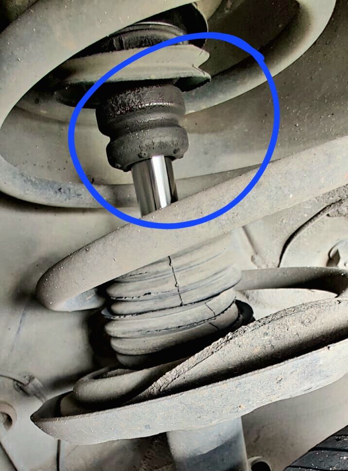

היי חברים,
צלמתי את אלו בשני הגלגלים הקדמיים שלי.
האם זה תקין? האם כך צריך להראות הקפיץ?
אשמח להבין.
תודה,
בולם הזעזועים לא נוזל. בתמונה נראה שהשכבה החיצונית בגומי הקשיח קיבל זיגוג כלשהו אך לא מדליפת שמן.
גומיות אבק של בומ״ז קרועות - לא תקין. רבים מזניחים זאת, עד הצורך בהחלפתם של הבולמים.

לפני כשעה, kompy כתב:
למה זה קריטי? שואל מתוך חוסר ידיעה...
לא משהו שדורש טיפול כל עוד לא נוזל.
הכיסוי עוזר למנוע מאבק ואבנים לפגוע בבולם אבל ההחלפה שלו דורשת להוציא את כל הבולם, מה שכבר עושים שמחליפים אותו.
תודה רבה לכולם!
לפני 4 שעות, Shab00 כתב:
תודה רבה.
אם כך, אשאל - מתי יודעים שצריך להחליף?
1. כשרואים נזילת שמן.
2. כשהבולם מתקשח ולא משכך ברכות(הרכב „מתרסק״ בכניסה/יציאה ממהמורות/באמפים).
3. כשהרכב משייט ומרגיש נדנוד כמו באניה.
