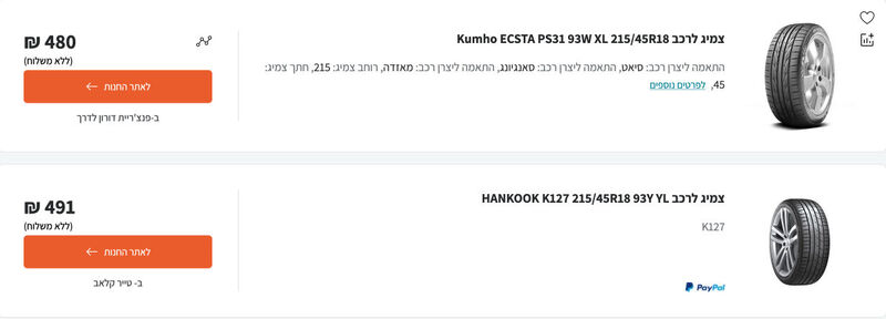

אגב, ב„צמיגי דורון לדרך״(ראשל״צ) ניתן למצוא גם „קומהו״ ו„הנקוק״.
אבל! מביקורות ברשת, לא תמיד ניתן למצוא את הצמיג המבוקש(למרות התשלום מראש).
