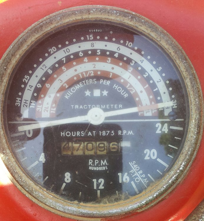

בטרקטורים וכלי צמ"ה גם קיים מד שעות מנוע במקום קילומטרז', כשמוכרים טרקטור מציינים "עשה 3000 שעות" וזה המדד לבלאי.
uploadfromtaptalk1431268973928.thumb.jpg.b8e9e7b93ec1cbc52c57f334c26d9246.thumb.jpg.8a7201d78bd67d6d0d0a055304c1a34d.jpg
  • מעניין 1
בוקי, ומהן אותן שעות? האם שעות של זמן או כפולה כלשהי של מספר סיבובי המנוע?
בעצם, לפי הכיתוב, מדובר במספר סיבובי המנוע. מספר שעות מנורמל למהירות סיבובית מסויימת.

לפני 5 שעות, David32 כתב:
נראה כי מדובר במספר שעות בהן המנוע עבד ב1875 סל"ד.
אין לי מושג באיזה טרקטור מדובר ואפשר רק לנחש שזה סל"ד עבודה(שהטרקטור סוחב/נוסע) ולא סלד סרק שהא עומד.
Ford Fiesta 2014- Manual 1.25
ממה שאני מבין מדובר במונה סיבובי מנוע. הכפל את המספר המוצג ב-112,500 (60x1875) ותקבל את מספר הסיבובים שהמנוע עשה בחייו. המנוע בתמונה עשה קצת מעל חצי מיליארד סיבובים.
לפני 13 דקות, Potato כתב:
הכוונה לדעתי היא שכל 60*1875 מסומנת שעה, כלומר אם הוא שעתיים עבד ב937.5 סיבובים לדקה, זה נחשב כשעה.
עריכה אחרונה על ידי EliC25
לפני שעה, Potato כתב:
1875 זה סל"ד עבודה ממוצע של הטרקטור הזה, בסל"ד זה מד שעות מנוע יתקדם ב 1 בכל שעה.
אם המנוע פועל בסל"ד גבוה יותר, מד שעות מנוע יתקדם מהם יותר, נגיד יוסיף שעה  בכל 45 דקות.
אם המנוע פועל בסל"ד נמוך יותר, מד שעות מנוע יתקדם ב 1 נגיד בכל שעה ורבע.
ככה שאם נקבע שיש לעשות לטרקטור טיפול כל 100 שעות, אלו יהיו שעות שקשורות באופן ישיר לסל"ד עבודה שלו.
כלומר כפי שאלי ואני הבנו. לא מדובר במונה זמן אלא במונה סיבובי מנוע. סה"כ מדד הגיוני לשחיקה ולתזמון טיפולים.
