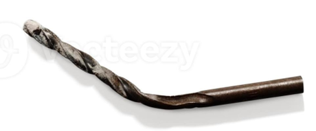

תבחין בין בקרת איכות לתכנון.
אם התכן קובע HSS מתוצרת ובעל תכונות מסויימות זה מה שבקרת האיכות תדרוש. כנ"ל גם לגבי זויות, טיב שטח והטולרנסים של ההשחזה.
תפקיד בקרת האיכות הוא לא שתקבל מוצר טוב אלא שתקבל את המוצר שרצית.
מקבל את ההערה עם סייג קטן.
בעולם אידאלי, התקשורת בין כל המחלקות מאפשרת קבלת מוצר אופטימלי.
תפקיד בקרת האיכות לטעמי קשור ישירות גם לטיב המוצר.
אבל זה רק אני והאשליות שלי.
פלוס (או מינוס, במקרה הזה), בקרת האיכות יכולה להגדיר טולרנס רחב מדיי ל"תקין" ואז קשה מאד להוציא משהו נורמלי מהמכונה.
אם נניח הטולרנס של כמות הקובלט\ניקל\וולפרום\WHATEVER רחב מדי בפלדה, בעיקר כלפי מטה, פלדה שתיחשב תת-תקנית יכולה להיות קבילה כמשהו תקין.
פלדה כזו לא תשמור על חוד כמו שצריך, תייצר בעיות בהשחזה שמתוכננת עבור תכולה גדולה יותר של חומר X וכדומה.
מצרף תמונה להמחשה של מקדח שאני משוכנע שכתוב על האריזה שלו "מקצועי".image.png.add395bcad95f0d1c9761bc1cc52f846.png
אם תתעקשו אוכל להעלות תמונה שאני צילמתי של מקדח שברשותי שגם כן קיבל עיקום קל, רק שיהיה קשה להבחין בזה- מקדח 2 ממ ועיקום קל מאד. מספיק כדי להיות לא שמיש, לא מספיק בולט כדי לראות טוב בצילום.
