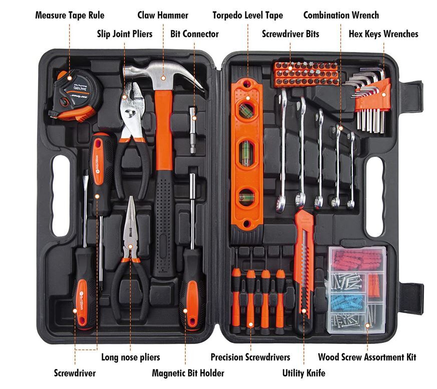

לפני 8 שעות, Michazzz כתב:
מה דעתכם על הסט הזה? שווה משהו? 29 דולר
https://amzn.to/44yO2C1
לעבודות קטנות שיש לפעמים בבית - אני לא מקצוען...
ברמת המחיר הזו, הפטיש מתארך- אבל המטר לא...
לא הייתי נוגע בסט הכל כלול במחיר מצחיק. אלו לא כלים אלא צעצועים. המרור שאתה תאכל בזמן השימוש בהם לא שווה את זה.
כבר עשית כמה "עבודות קטנות" כאלו, לא? קח את מה שהשתמשת, או מה שהיה חסר לך, וקנה כאלו מאיכות סבירה. לא חייב הכי טוב ויקר, אבל בהחלט אל תיגע בהכי זול.
או אפילו- קח את התכולה של הסט הזה בתור WISH LIST, ותקנה את הכלים שיש בו כבודדים, ברמה סבירה.
אתה למשל לא צריך את הפטיש בתצורה הזו אם אתה לא עובד עם מסמרים, פטיש "מהנדס" רגיל, 500 גרם זה אחלה פתרון כללי.
פלס טורפדו כזה לא יקר במיוחד בכל מקרה ומצב.
פלאייר אף ופלאייר רגיל, טובים, שלא יתעקמו בזמן השימוש.
מברג פיליפס 1+2 (בסט רק מספר 2 להבנתי) ומברג שטוח ב-3 גדלים.
סט ביטים שכולל הכל מהכל, כולל ביטים "אבטחה" שונים ומשונים, מאיכות סבירה, עולה בגדול כמו כל הסט הזה ומוצר שלדעתי חובה בכל בית- מעבר לביטים הסטנדרטיים יש לו כל מיני כאלו שתיתקל בהם אם תחליט לתקן מוצרי חשמל למשל או דברים כאלו. יש לי אחד בעצמי.
אתה צריך סט מברגי שען?... או מפתחות?
סט אלן טוב, אמריקאי (בונדוס), אפשר למצוא סביב 30 ש"ח למיטב זכרוני, בארץ. אלו של סיגנט (שהמליצו לך עליהם פה) עולים הרבה יותר.
לגבי מברג לביטים- העולם מתחלק ל-2: אלו שמעדיפים את זה כי זה נוח, ואלו שלא סובלים את זה ומעדיפים מברג ייעודי לעבודה. אני מהסוג השני, כך שאני לא ממש יכול לתת המלצה כלשהי לגבי אחד כזה- לא מכיר את השטח טוב מספיק.
וסכין יפנית, המלצה- קח אחת של אולפה. עולה הרבה יחסית לכו-לה סכין, אבל הסיכוי שלך להיפצע ממנה אפסי בהשוואה לדרעק הגמיש והשביר של הסכינים הזולות.
אני לא יודע מה אתה מתכנן לעשות איתה, אבל יש מטלות שפשוט לא הייתי מעיז לבצע עם אחת זולה- אבל זה אני ואופן השימוש שלי. אני חותך הרבה פלסטיק ועץ, ולא הייתי מנסה את זה עם זבלון.
בכנות, גם לא עם האולפה, לזה אני משתמש עם סכין בעלת להב טרפזי. לכל אחת יתרונות וחסרונות.
