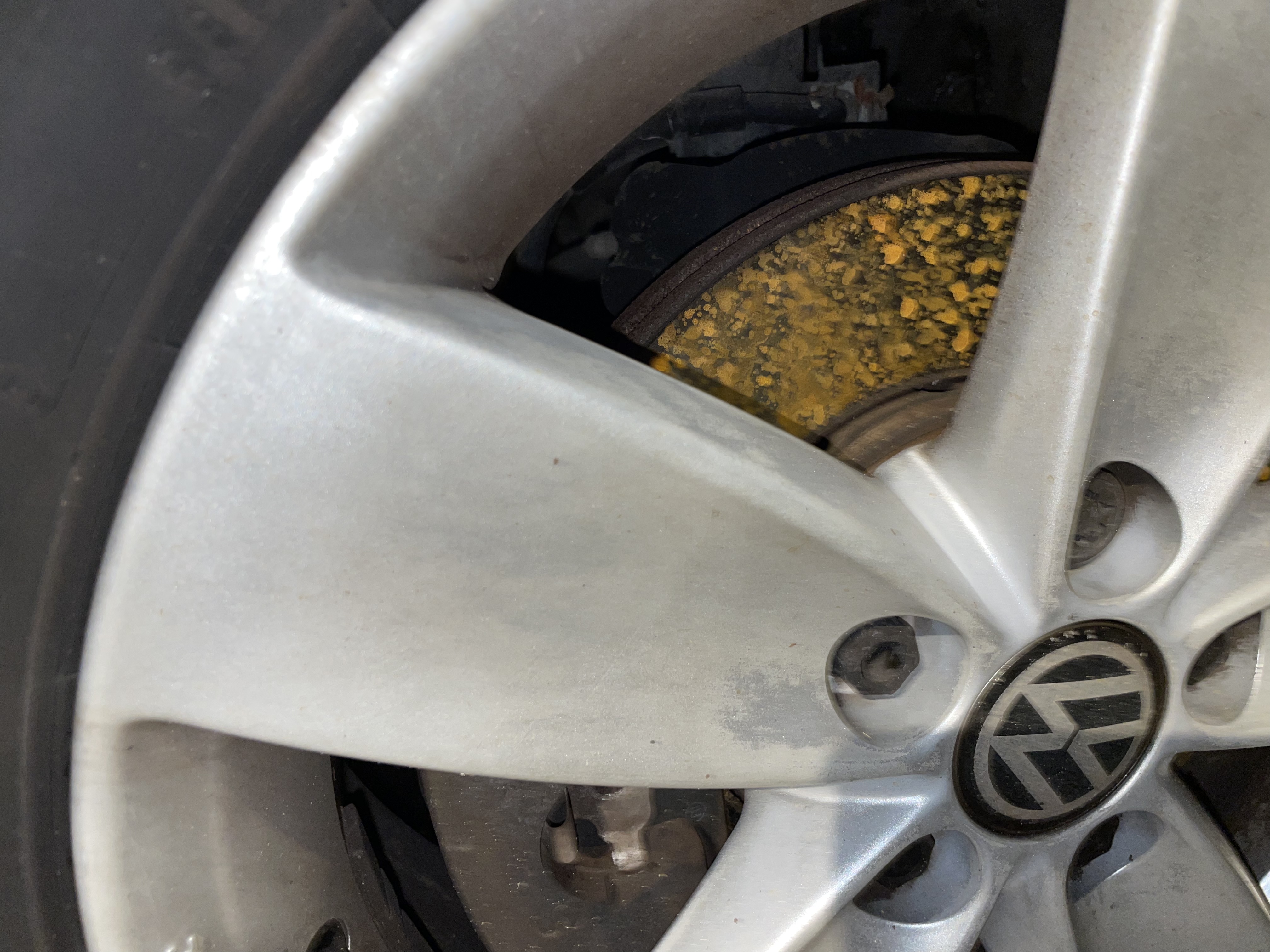

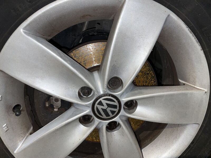

היי בוקר טוב, העליתי תמונות. נראה כי הברק של הג׳אנטים אבד, ואשמח כאמור לדעת האם יש טיפול ביתי באמצעות חומר כזה או אחר להבריק
תודה
את השפשופים לדעתי לא תוכל להוריד, אבל מבחינת ניקיון יש מה לעשות.
אם יש לך צינור מים או גרניק (עדיף גרניק), תקנה איירוןX, מברשת עמוקה לניקיון של החלק הפנימי של הג'אנט ומברשת קטנה לניקוי באיזור הברגים והסמל.
אמור לעזור לך.
כמובן אם הלכה אכולה משטיפות בחומרים לא איכותיים (לדעתי זה המצב), זה לא ממש יעזור אלא רק ינקה את הג'אנטים.

תודה, לדעתי הלכה אכולה.
האם יש חומר שיכול להקנות לג׳אנטים קצת ברק ובמקביל להגן עליהם ממפגעים? אני לא רוצה להכנס עכשיו לליטוש וכולי.
שוב תודה
מאיר שבוע טוב,
תתחיל מחומר שיעשה פוליש לג'אנטים ויחזיר להם את הברק.
אחרי זה הייתי שם או אוטם צבע או אפילו חומר ציפוי קרמי (פעם בשנה שמורחים) שישמור על הניקיון והברק.

היי קובי תודה!
נכנסתי לאמזון לראות את החומר להברקת מתכת של mothers נראה אחלה. יש לך מושג כמה לקנות? באיזו כמות? תודה
לפני שעה, מאיר וידר כתב:
היי קובי תודה!
אחד מספיק :)
יש גם בארץ
https://www.justmotor.co.il/product/פוליש-משחה-מקצועי-mothers-mag--aluminum-polish
אתה יכול לרכוש את המוצר הזה
https://www.justmotor.co.il/product/תרסיס-ציפוי-קרמי-היברידי-meguiars-hybrid-ceramic-wax
ואותו לשים על הרכב אחרי ששטפת וגם על הגלגלים.
מחזיק המון - וישמור לך על הרכב ועל הגלגלים (שים פעמיים בשנה ואתה שמור טוב
