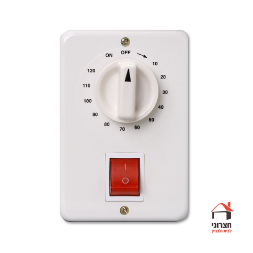

אבל לא מאליאקספרס - חשוב שתהיה הארקה במיוחד במכשיר בחדר אמבטיה.
לחילופין, אם יש מפסק הפעלה מחוץ לחדר האמבטיה (כמו שאמור להיות), אז להחליף אותו לטיימר פשוט של דוד. כזה:
%D7%9E%D7%A9%D7%9C%D7%95%D7%97-%D7%9E%D7%97%D7%A0%D7%95%D7%AA-%D7%9C%D7%97%D7%95%D7%9E%D7%A8%D7%99-%D7%91%D7%A0%D7%99%D7%99%D7%94-%D7%90%D7%99%D7%98%D7%95%D7%9D-%D7%95%D7%A9%D7%99%D7%A4%D7%95%D7%A5-%D7%9C%D7%A7%D7%91%D7%9C%D7%A0%D7%99%D7%9D-%D7%98%D7%99%D7%99%D7%9E%D7%A8-%D7%9C%D7%93%D7%95%D7%93-%D7%A2%D7%94%D7%98-120-%D7%93%D7%A7%D7%95%D7%AA-WAISBORD.png
בשני המקרים המכשיר נשאר תמיד במצב דלוק, ואת ההדלקה בפועל מבצעים רק על ידי סיבוב הטיימר.
