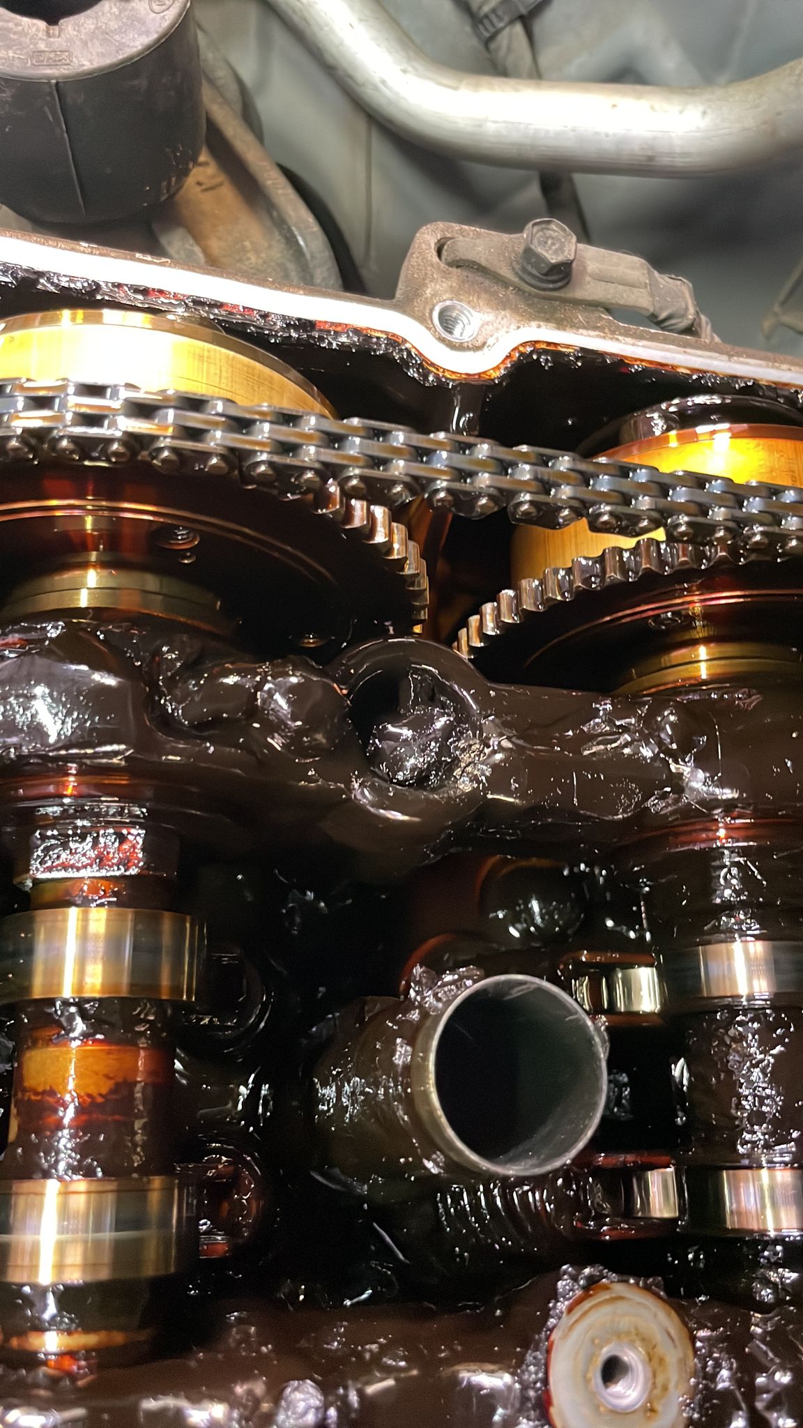

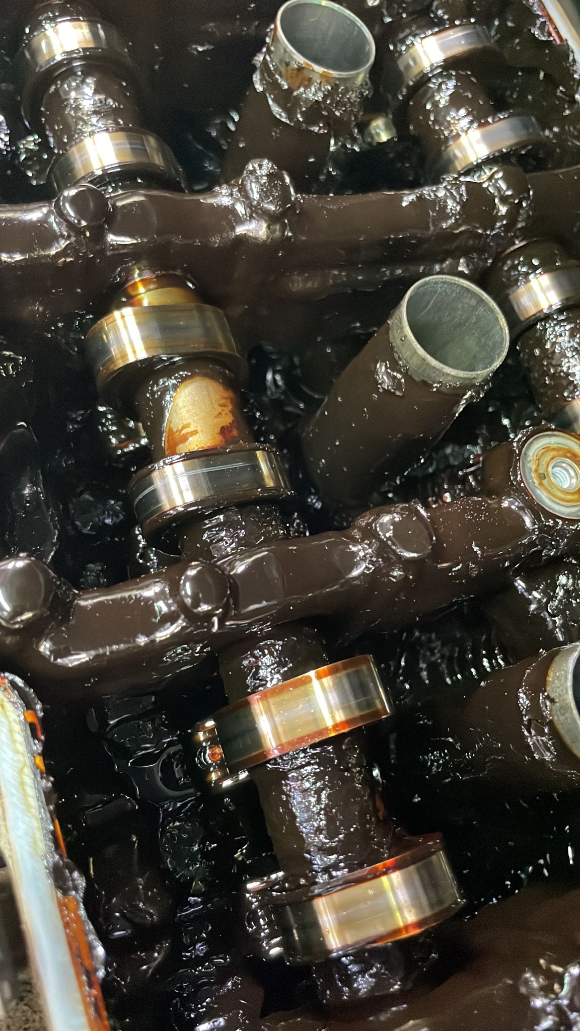

ערב טוב, בעקבות עשן לבן מהאגזוז הכנסתי את הרכב למוסך שם מצאו בוצה רצינית במנוע. אני מצרף תמונות ואשמח לדעתכם... האם לפי הנראה לכם בתמונות יש להחליף את כל המנוע? זו ההמלצה שקיבלתי.. כמובן שהעלויות מטורפות אז אני מנסה להבין אם יש דרך אחרת. תודה

אכן יש בוצה.
אבל לדעתי לא ברמה של להחליף מנוע.
את הפסנתר אפשר לפרק ולנקות עם מסיר שומנים
ואז לעשות פלאש למנוע עם חומר יעודי.
האם זה יתן מנוע חדש? כנראה שלא.
אבל גם מנוע משומש שתחליף לא יגיע חדש.
העשן הלבן לא קשור לבוצה לדעתי.
כנראה גומיות שסתומים שהלכו
אולי
אטם ראש מנוע.אם זה ראש מנוע. יכול להיות ששוה לחשוב על מנוע חדש.

במנוע כזה לדעתי תצטרך לפרק פסנתר ולניקוי אינסטנסיבי וגם את אגן שמן וניקוי טוב של בית הארכובה + טיפול בעישון הלבן.

אני מבין למה המוסכניק שלך המליץ לך להחליף מנוע.
שים לב שהחלקים שצריכים לקבל שימון כן מקבלים אותו
לכן לא הייתי נוגע בחלק העליון בכלל
מה שכן הייתי עושה ומניסיון אני מדבר
פותח את הקרטר של השמן ומנקה אותו כמו שצריך
וגם מנקה את הרשת של משאבת השמן מהבוצה
ואת כל מה שאפשר שם לנקות מנקים
סוגר הכל ודואג להחליף שמן ופילטר שמן כל 5000 קילומטר למחמירים בינינו כמוני
והמנוע הזה יסע עוד אלפי קילומטרים
בהצלחה.
נ.ב.
העשן הלבן לא קשור לבוצה.

אם היה שלי, הייתי מנקה לבד הכל יום חופש אחד אני מבריק אותו לגמרי, כמה פחיות מסיר שומנים, כמה ספרי קרבורטורים, עושה פלאש מחליף פעמיים שמן והכל יוצא חדש יותר טוב ממנוע חדש. מעריך 500 שקל סוגר עניין עם אטם חדש.
תן לנחש שהרכב יוצא ליסינג בדימוס.
מוסך אוהב להחליף רק תן להם להחליף מנוע\גיר\הגה... רק להחליף בטח למי יש כוח להתעסק יום שלם בנקיון מבחינה כספית שעתית ברור לך שאף אחד לא יעשה לך את זה אם זה לא אתה בעצמך.
קח יוזמה יום חופש תזיז את הרכב הכי לצד שאפשר, תעבוד עליו כמה שעות, תאמר לו שיסגור ראש יפה, תשלם לו מה שמגיע לו וסע לשלום.

אתה יכול לעשות כמה 2-3 פלאשים למנוע עם שמן ופילטר חדש .אפילו לעשות את הפלאש עם איזה ליטר סולר ולתת לו לרוץ 20 דק'. ואז לפרק קרטר וכל זה.
בכל מקרה המנוע לא יחזור להיות מה שהוא היה ותצפה לנזילות אח"כ.
אפשר גם עם נפט וחבילה בדים לנקות הכל לא סיפור, גם אם לפרק קרטר זה שטויות במוסך לפרק לנקות להחזיר עם אטם חדש וקצת סיליקון, קח בקלות, הבעיה שאף אחד לא ירצה לבזבז על זה זמן, אף אחד לא יאהב להתעסק עם זה אם זה לא אתה בעצמך.
תעשה לבד חלק עליון, תבקש לפרק קרטר, תנקה חלק תחתון תבריק אותו, תחזיר הכל ייצא לך חדש כמו ברכב חדש.
