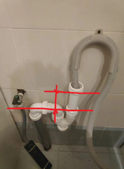

שלום רב,
אני לא מצליח לפרסם בעמוד המתאים ומצטער ואודה מאד לקבלת עזרה מאחר ואני כבר מיואש לחלוטין!
ברשותי מכונת כביסה של חב'קונסטרוקטה בת 3.
אני מקפיד פעם בחודש לשטוף את מגירת נוזל הכביסה,לרוקן את הפילטר  של המשאבה ולהפעיל אותה ריקה עם חומץ לבן בטמפרטורה של 90 מעלות על מנת לנקות אותה ולשמור אותה במצב תקין.
מסתבר שכל זה לא שווה כלום מאחר ויש לי ריח נורא של ביוב מתוך התוף.
הריח מתפשט בתוך חדר האמבטיה והכביסה יוצאת מסריחה.
שטפתי את הסיפון,הוצאת את כל הג'יפה,שטפתי את הקו של הביוב,ווידאתי שצינור הניקוז לא נכנס עמוק מדי לתוך הסיפון.
הכל לפי הספר.
משהו לא יושב טוב כנראה וגורם למים המלוכלכים לחזור למכונה ולהסריח אותה.
מדדתי את גובה צינור הניקוז האפור מהרצפה לקצה והוא 47 ס"מ.
גובה קצה עליון של כניסת צינור הניקוז למכונה הוא 58 ס"מ.
מצורפות תמונות שנראות איך נראה הניקוז.
מה לא בסדר ואיך מתקנים את הבעיה הזו?
הדבר הזה ממש הורס לי את איכות החיים עם סירחון מחדר האמבטיה והכביסה מסריחה.
מודה מאד מאד מראש לכל העוזרים בדבר🙏.
תודה רבה,
יניב

למה קיים הפיתול בצינור הלבן?
אם מה שאתה אומר נכון, פשוט תאריך את הצינור האפור ופשוט תניח את צינור הניקוז של המכונה ישירות לצינור שגבהתה

לפני שאתה מזמין טכנאי, תגביה את התינור שאחרי הסיפון (בצד של מכונת הכביסה). כמו שזה נראה יש סיכוי שהצינור יושב בפנים יותר נמוך מהברך של הסיפון ועלול לינוק חזרה.
עוד דבר שצריך לבדוקזה להוציא את צינור הניקוז ולהריחאת הסיפון. יכול להיות שזו השלולית שנשארת בסיפון.
בדיוק.
1. בדוק שגובה צינור המוצא של המכונה נמצא בטווח שמופיע בספר ההוראות של המכונה. ייתכן שתדרש להגביה את הסיפון ע"י הארכה נוספת.
2. בקצה העליון של הסיפון נראה שיש אטם שאמור כביכול לסגור מעבר אויר מסביב - הוצא אותו, חייב להיות מעבר אויר חופשי.
3. מוצא הצינור של מכונת הכביסה חייב לשבת מעל קו הסיפון, אחרת עלול להווצר סיפון הפוך לתוך המכונה.
4. תעיף את המגנט...
אחרי שעשית זאת, הפעל מכונה (ריקה) עם רבע כוס אקונומיקה לניקוי יסודי, ובימים הבאים בדוק אם הסרחון חוזר.
