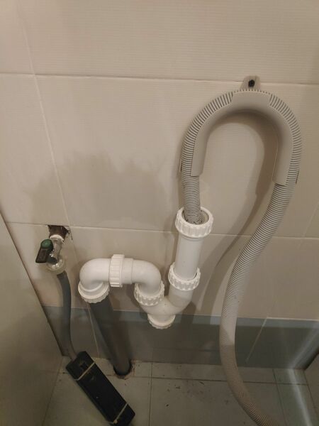

  1. זה מה שמופיע בחוברת המכונה. אין איזכור לגובה הסיפון או הצינור. כוונתך שצינור הניקוז האפור שיורד לביוב צריך להיות גבוה יותר מגובה הסיפון העליון שאליו נכנס צינור הניקוז מהמכונה?
  2. תודה רבה לכל העונים!🙏 לאחר קריאת התגובות אני מתחיל לחשוב שהבעיה נעוצה במכונת הכביסה ולא בניקוז של הביוב. על כן,החלטתי להזמין טכנאי של csb. יש לי ביטוח למכשירי החשמל בבית עם השתתפות עצמית של 150 ₪ בלבד. שווה לי שיגיע טכנאי,ימצא את מקור הסירחון ויפתור את הבעיה המציקה הזו אחת ולתמיד. הפקידה שענתה לי ,הסבירה לי שהרבה פעמים הדבר נובע משימוש במרככי כביסה ששוקעים במכונה ומפיצים ריח רע. בדיוק ראיתי סרטון של טכנאי מאנגליה שפירק את המכונה והסביר שממש לא כדאי להשתמש במרככי כביסה. עדיף להשתמש בחומץ טבעי שמרכך את הבגדים ועדיין לא משאיר עליהם ריח של חומץ.
  3. שלום רב, אני לא מצליח לפרסם בעמוד המתאים ומצטער ואודה מאד לקבלת עזרה מאחר ואני כבר מיואש לחלוטין! ברשותי מכונת כביסה של חב'קונסטרוקטה בת 3. אני מקפיד פעם בחודש לשטוף את מגירת נוזל הכביסה,לרוקן את הפילטר של המשאבה ולהפעיל אותה ריקה עם חומץ לבן בטמפרטורה של 90 מעלות על מנת לנקות אותה ולשמור אותה במצב תקין. מסתבר שכל זה לא שווה כלום מאחר ויש לי ריח נורא של ביוב מתוך התוף. הריח מתפשט בתוך חדר האמבטיה והכביסה יוצאת מסריחה. שטפתי את הסיפון,הוצאת את כל הג'יפה,שטפתי את הקו של הביוב,ווידאתי שצינור הניקוז לא נכנס עמוק מדי לתוך הסיפון. הכל לפי הספר. משהו לא יושב טוב כנראה וגורם למים המלוכלכים לחזור למכונה ולהסריח אותה. מדדתי את גובה צינור הניקוז האפור מהרצפה לקצה והוא 47 ס"מ. גובה קצה עליון של כניסת צינור הניקוז למכונה הוא 58 ס"מ. מצורפות תמונות שנראות איך נראה הניקוז. מה לא בסדר ואיך מתקנים את הבעיה הזו? הדבר הזה ממש הורס לי את איכות החיים עם סירחון מחדר האמבטיה והכביסה מסריחה. מודה מאד מאד מראש לכל העוזרים בדבר🙏. תודה רבה, יניב
