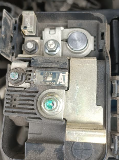

מסתבר שמשום מה האורות נשארו לי דולקים כל הלילה (פעם ראשונה שזה קרה לי)
בבוקר הצבר התרוקן ובהיסח דעת חיברתי את הקטבים הפוך ושרפתי את הפיוז  הראשי. מצבר הוחלף לחדש.
חשמלאי רכב הלחים לי את הפיוז אבל הוא אומר שצריך להחליף את היחידה.
בנוסף, תיבת ההילוכים נעולה בפארקינג (לחיצה על שחרור מאפשרת להעביר הילוך), אין מולטימדיה ומצלמה, חיישני רכב מפ]שלים ולא מתריעים על מרחק רב מספיק.
כמה העלות אמורה להיות ?
האם כל הנזק הזה זה ככתוצאה מהחיבור הלקוי של הכבלים?

הנזק יכול להיות מכמעט כלום לרציני ויקר לתיקון. לא ציינת לצד רשימת כל המערכות שלא פועלות האם ניתן להתניע.
תודה.
החלפתי מצבר (הקודם היה משנת 2018), והיה חשד שהאלטרנטור הלך, אבל זה נשלל. הרכב היה עם נורית מצבר דלוקה. נסעתי עד לחשמלאי רכב, לטענתו פיוז ראשי הלך.. ביצע הלחמה ונורית המצבר נעלמה.
לא שמתי לב אם המערכת מולטימדיה עבדה לפני ההלחמה. אבל לאחר ההלחמה- אין מסך המולטימדיה לא נדלקת, אין רדיו, אין דיבורית, נדפקו הגדרות החיישן אחורי, וצריך ללחוץ על שחרור הגיר כדי להחליף להילוך שהוא לא P.
החשמלאי אמר שאין לו את היחידת פיוזים והוא צריך להזמין (אני מחכה להצעת מחיר)

האילתור של הלחמת הפיוז מסוכן מאוד למערכת החשמל של הרכב.
קפוץ למוסך מורשה יונדאי וקנה יחידת פיוזים או כפי שנקראים גם מולטיפיוז.
קשה לדעת האם החיבור של כבלים בצורה הפוכה גרם לנזק לרכיבים נוספים. לאחר החלפת הפיוז הראשי נהייה יותר חכמים.

כמה מולטיפוז אמורים לעלות? כולל עבודה במוסך מורשה. זה אמור לפתור גם את הבעיה שהמולטימדיה לא נדלקת?

אנא ציין את דגם הרכב ושנת ייצור וקוד/דגם המנוע כפי שרשום ברישיון הרכב.
איזה כייף לי :)
לפני שעתיים, מרק10 כתב:
יונדאי איי35\ שנת 2015
G4FG
עלות של מולטיפיוז היא בין 150-250 שקלים ללא עבודה.
אם תוכל לצלם את הפיוז אצלך ברכב נוכל לעזור טוב יותר.
בכול מקרה באתר בקישור המצורף תוכל לחפש פיוז מתאים לפי מספר הרכב.

לפני 19 דקות, מרק10 כתב:
https://koreafalcon.com/
תודה רבה,, אצלם מחר.
המולטיפיוז- זאת היחידה שיושבת על המצבר, נכון?
אם אחליף אותה, תיפתר לי הבעיה במולטימדיה, בנעילת ההילוך ובנעילת דלתות (נעילה מבפנים נפתחת ללא לחיצה על"פתיחה")?
לפני 2 דקות, מרק10 כתב:
כנראה מדובר על פיוז בעל מק"ט 1879001318.
https://koreafalcon.com/detail/61602
החלפת הפיז הראשי לא תפתור את שאר הבעיות. בשלב ראשון הייתי בודק את כול שאר הפיוזים הקשורים למערכות שלא עובדות.
איפה ממוקמים שאר הפיוזים כדי לבדוק אותם ?
בתאריך 14.5.2022 בשעה 14:59, מרק10 כתב:
בדוק בספר הרכב. אם אין ברשותך ספר רכב חפש בגוגל ספר רכב המתאים לרכבך.
נשרפו לי כ4 פיוזים והוחלפו. הכל עובד מלבד הפתיחה מבפנים.
אני לא זוכר אם אני טועה או לא - אבל אם אני בנסיעה, לא אמורה להיות לי אפשרות לפתוח את הדלת מתוך הרכב, אלא רק לאחר לחיצה על הכפתור?
המוסך אמרו שלא ראו עוד פיוזים שרופים - אבל יכול להיות שיש נזק למחשב.
חוץ מזה הכל עובד- מולטימדיה, הילוך, מצלמה.
