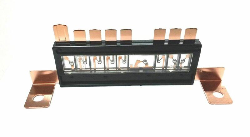

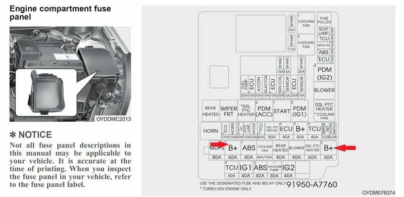

המנורות ברכבך לא מחוברות ישירות לפיוז אלא השליטה על התאורה נעשית דרך יחידה הנקראת IPS.
הפיוזים המסומנים באות +B בתמונה שצירפתי שייכים למערכת התאורה ברכבך.
שים לב שמדובר על מכלול של פיוזים הנקרא Multi Fuse הכולל 8 פיוזים כלומר במידה ונשרף פיוז אחד יש להחליף את כול מכלול הפיוזים.
לדעתי במידה והפיוז היה נשרף גם אור גבוה ונמוך באותו צד לא היו דולקים.
בדוק את תקינות המנורות או גש למוסך עם הדבר מסובך בשבילך.
ראה תמונות להמחשה.

לפני שעה, מרק10 כתב:
ראה תמונות להמחשה.
