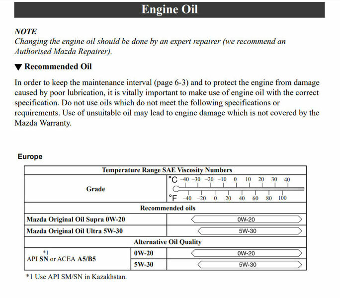

לפני שעתיים, Yuri Abaev כתב:
הלכתי לכללי
 הוא שם לי שמן wolf A5 סינטטי מלא.
בספר רכב אני לא רואה שרשום A5, רק SAE.. יש הבדל?
האם השמן של wolf סבבה?
כן רשום A5
ACEA A5/B5
אישית לא מכיר את השמן הזה אז לא יודע לומר על טיבו, אני אישית אוהב להשתמש בקסטרול למאזדה שלי
