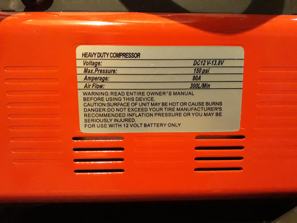

בחיבור קומפרסור ישירות למצבר, שצורך 90 אמפר, אני צריך פיוז של 90 אמפר?
אתה בטוח שהמדחס צורך 90A במתח של 12.7 וולט ?

יש כאלה קומפרסורים לרכב, זה למשל 300 ליטר לדקה, תמונות מהאינטרנט.
כן, זה בדיוק הקומפרסור הזה.
אם זה מוצר מוגמר כמו הנ"ל, חייב להיות  לו פיוז פנימי.
היצרן לא יכול להסתמך על כך שהלקוח יחבר אותו דרך פיוז.
זאת אומרת שאם אני מחבר אותו ישירות למצבר, עם מתג בתוך הרכב, לא צריך לשים פיוז בין הקומפרסור למצבר כי כנראה יש פיוז פנימי? (אני אבדוק כמובן, רק לוודא שהבנתי נכון)

עידו, תסתכל על התמונות שבוקי צירף. באחת מהן יש הגדלה אם הנתונים הטכניים של המדחס.
רשום שם בפירוט שהוא מיועד לעבוד במתח של 12-13.8 וולט במתח ישיר, ובזרם של 90 אמפר.

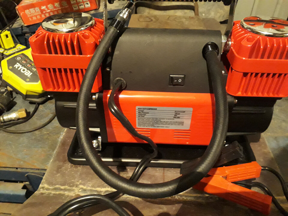

בעין לא מזוינת הכבלים שמופיעים בתצלום מעלה הינם כבלים שדקים מכבל חשמל ממוצע ולעניות דעתי הם לא יכולים לעמוד בעומס של מעל 10 אמפר למשך מספר דקות ספורות
עריכה אחרונה על ידי Ido Porat
לי נראה שהכבלים המופיעים בתמונה הם בעלי שטח חתך מתאים לזרם של 90A. אני מאמין שהייצרן של המדחס דאג לצייד את המדחס בכבלים מתאימים.

לפני 4 שעות, מרק10 כתב:
למה, אתה מכיר את היצרן?
אולי הוא קנה סטוק ענק של קומפרסורים בלי כבל, חיבר אליהם מטען של טלפון והתחיל למכור?
