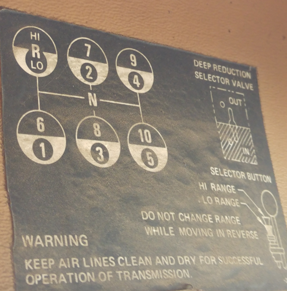

ה Kenworth הזו זו קסטומיזציה של מישהו.

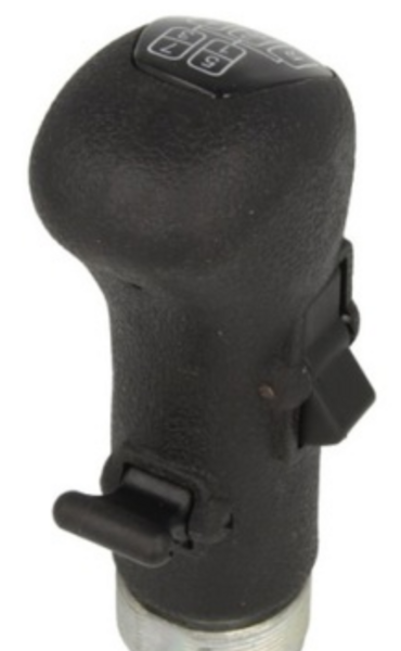

במציאות במשאית יחסית מודרנית עם גיר ידני (שכבר נדיר, עברו לרובטיים) זה נראה ככה:
בגיר שיש לו תחום נמוך וגבוה, מעבירים ראשון-שני-שלישי-רביעי
וכשצריך להעביר לחמישי - מעבירים את הדגלון בידית למעלה ואז ההילוך הראשון הופך לחמישי, השני הוא השישי וכן האלה עד הילוך שמיני.
כשרוצים להוריד מחמישי לרביעי מורידים את הדגלון למטה.
הדגלון שולט על הגיר הנוסף עם שני יחסי העברה עם הפרשים גדולים בינהם.
נוסף על כך, יכולים להיות חצאי הילוכים, מה ששולוט עליהם זה המפסק השני בידית שמפעיל את הגיר השלישי עם שני יחסים שההפרש בינהם קטן.
אז בהתאם למצב המפסק, הילוך 4 נגיד (או כל הילוך אחר) יכול להיות נמוך או מעט יותר גבוה (הילוך 4 וחצי). בחצאים הנמוכים משתמשים כשהרכב עמוס ובגבוהים כשריק לדוגמא.

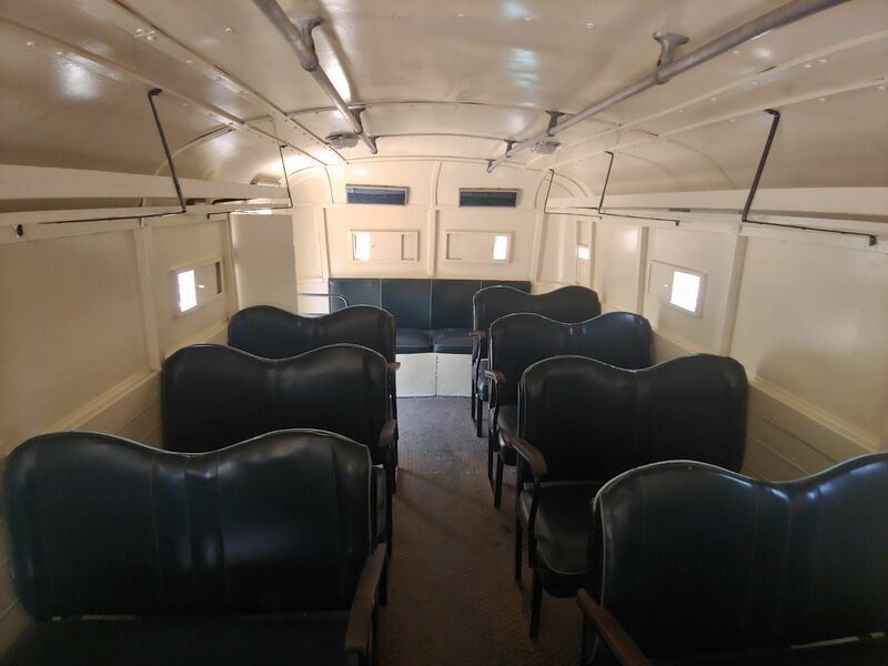

בתוך האוטובוס שמופיע בהודעה הראשונה:

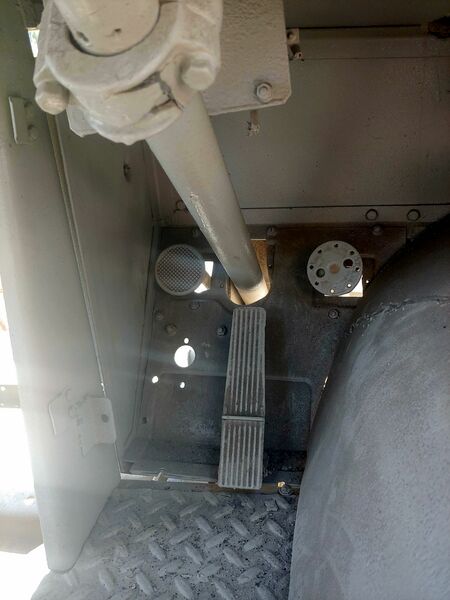

סידור דוושות מוזר משהו:

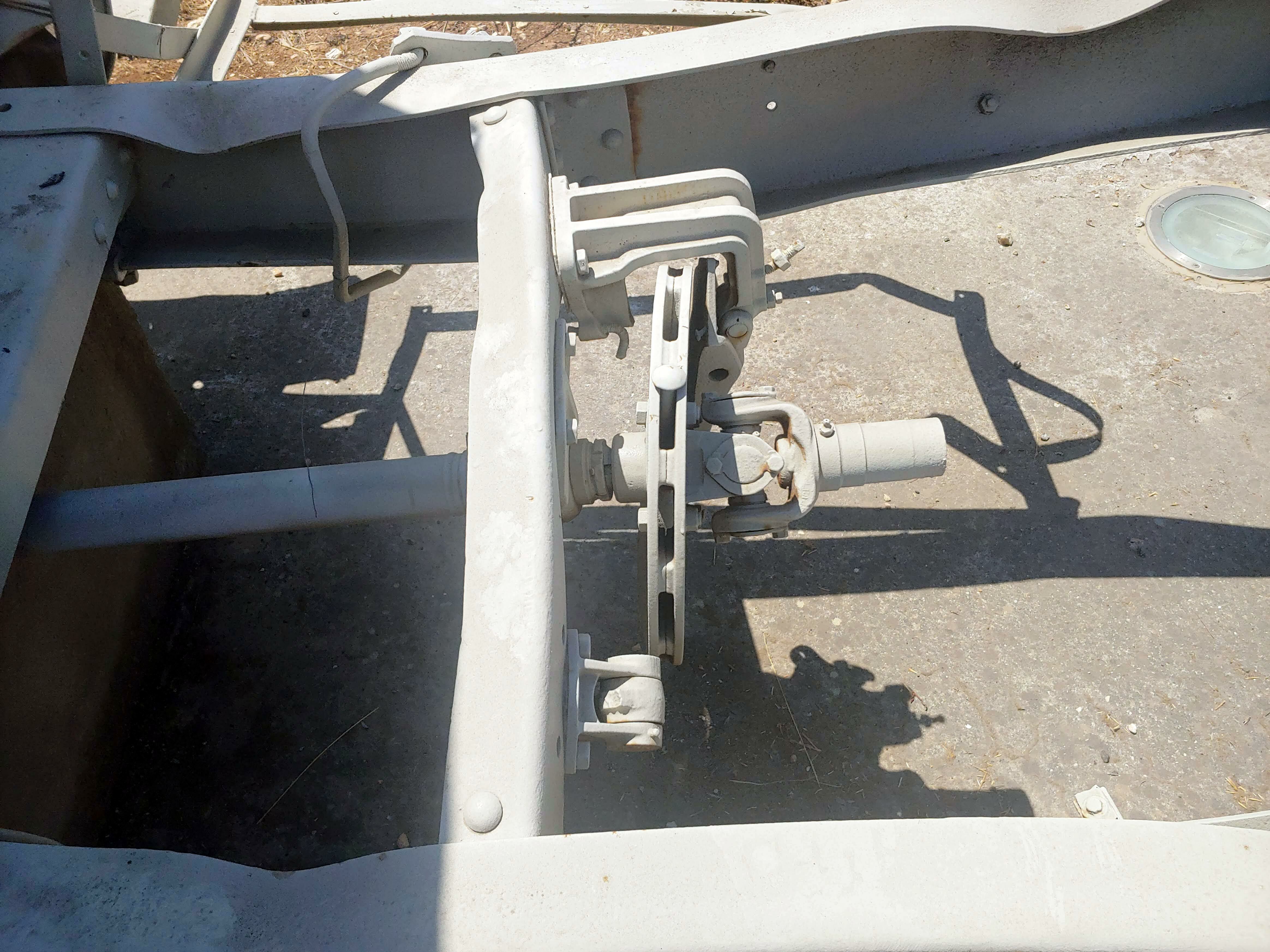

ובלם דיסק על הדרייבשאפט:

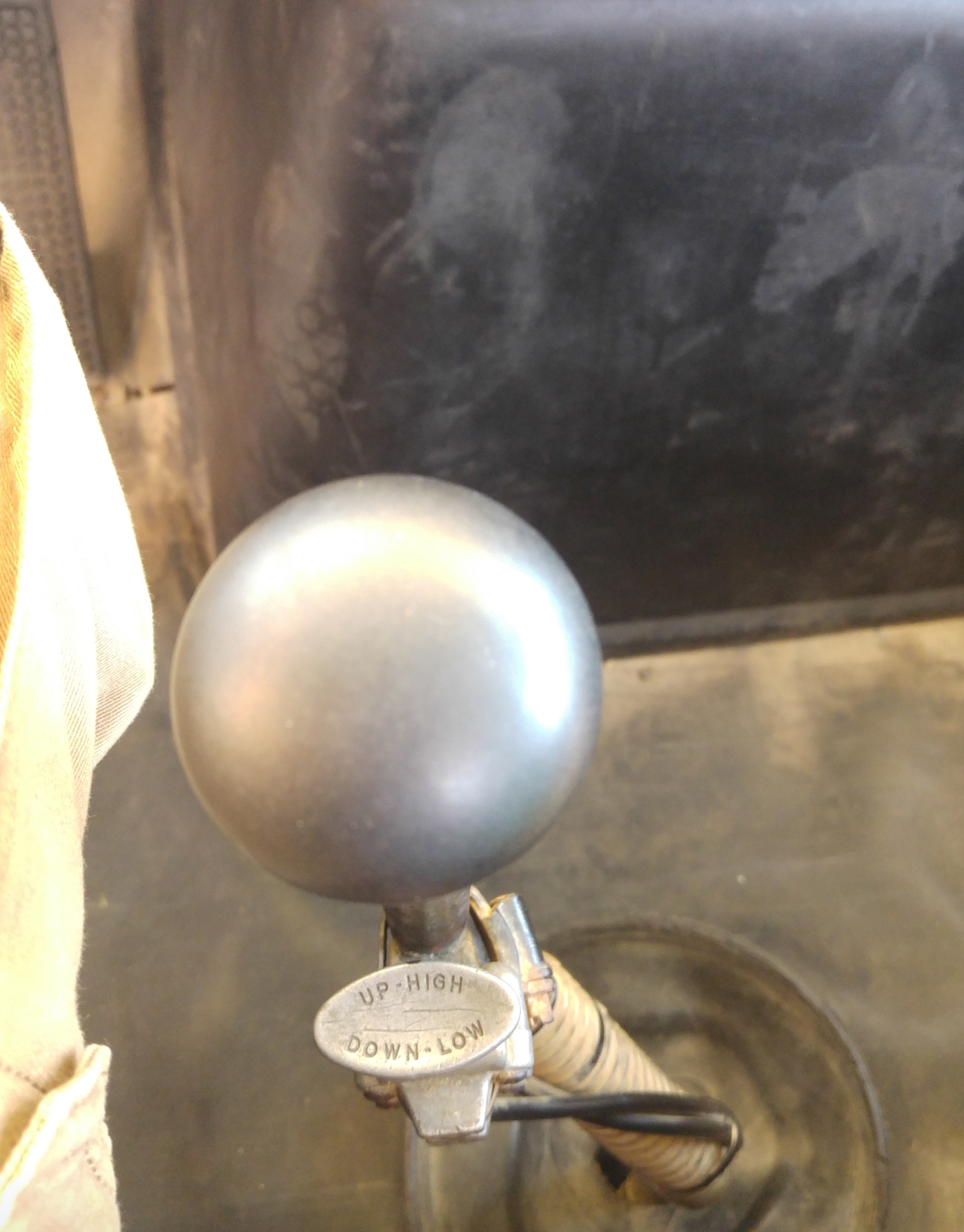

אל תגע במוט הזה לפני שאתה דורך על הדוושה השמאלית, זה גיר ידני עם קלאץ'. מאוד אהבתי כשהיה את זה באוטו שלי פעם 😁
