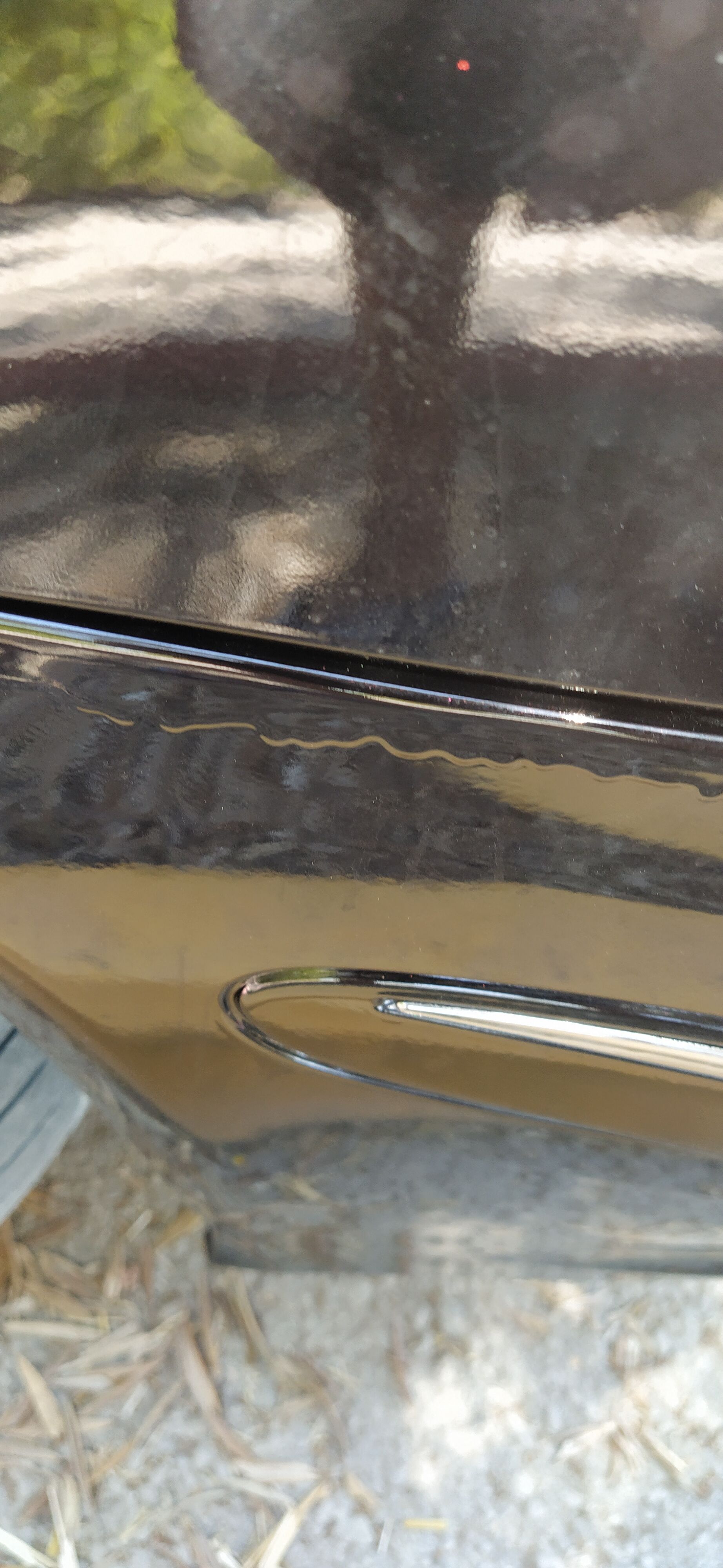

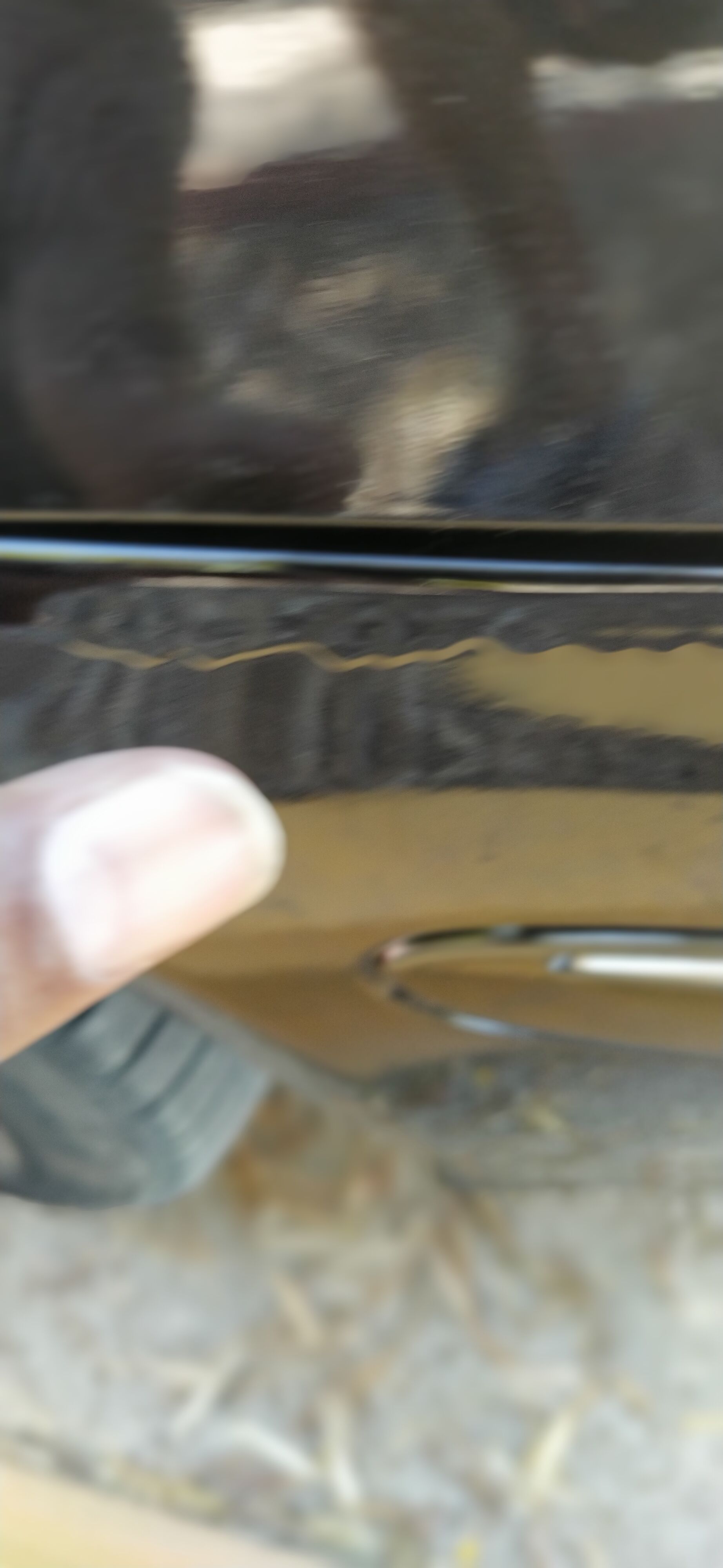

שבת, פעם בשבועיים אני מעביר שטיפה לרכב. השבת הזאת הסתכלתי מקרוב על תוצאות ה"תיקון"...
הנזילת לכה הזו בצד הימני של הפגוש (היכן שבוצע התיקון) היא פשוט עבודה ערבית, איך לעזאזל הם הצליחו לדפוק את זה? למרבה השמחה הצד השמאלי של הפגוש לא נפגע. למעשה הוא נראה כאילו לא נצבע בכלל (להזכירכם, שולמה תוספת של 200 ש"ח על הצביעה...)
לא להתקרב אליהם
יש משהו שניתן לעשות כדי לתקן את ה"נזלת" הזו?
  • מבאס 2
פוליש ואולי אפילו שיוף.

אפשר לשפר מאד "תפוזיות" עם שלייף סבון.
אפשר לטשטש נזילות לקה בליטוש עדין (כמו שלייף סבון, רק עם ראש נייר ליטוש והרבה מים במקום באף או ספוג).
שני אלו מצריכים מיומנות גבוהה, ולא מומלצים כDIY
