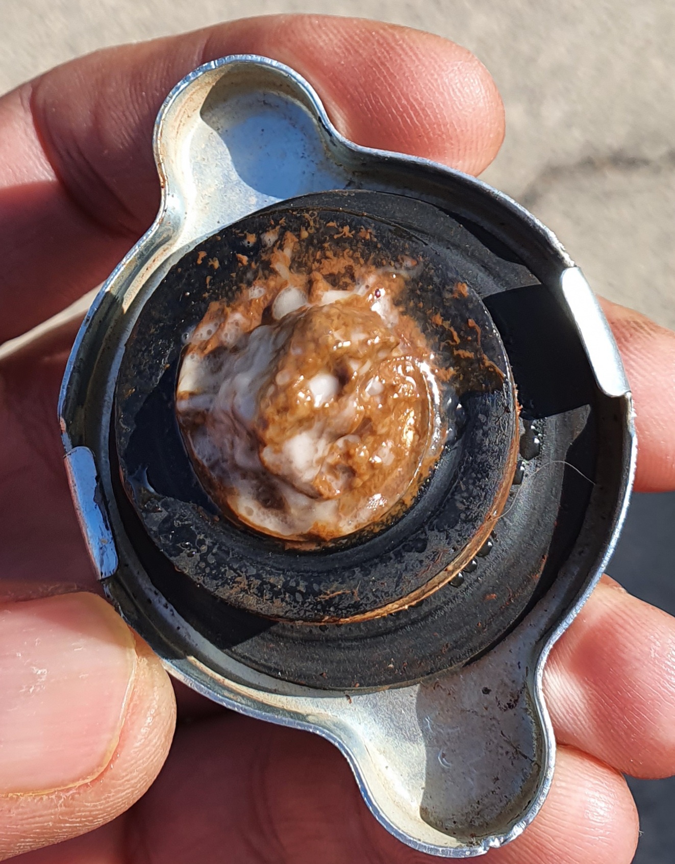

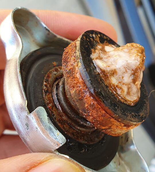

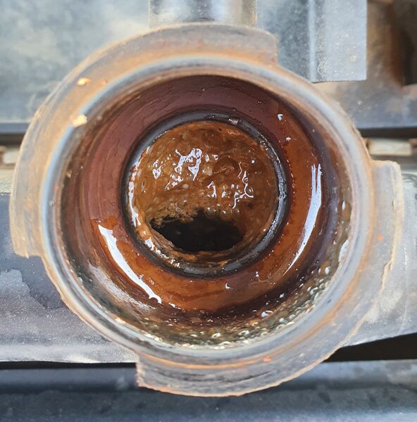

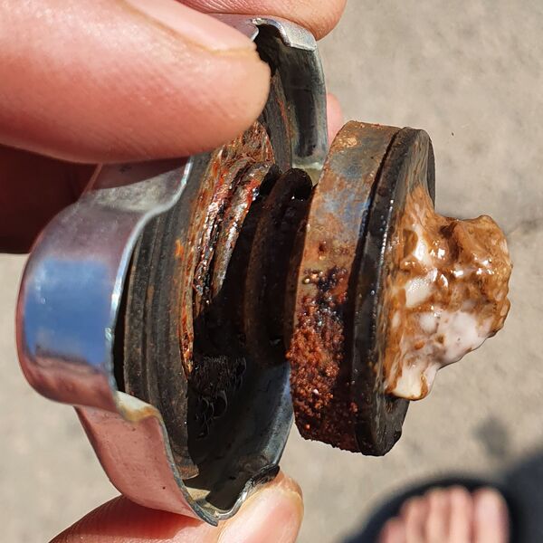

לאחר נסיעה של 200 ק"מ עם ה-B3 1.5 2009 מופיע קצף בצבע קרם.
שאלתי את המוסכניק והוא ענה שיכול להיות שזה מגיע מהשמן גיר כי אין מעבר מים לשמן מנוע.
לאיזה כיוונים לדעתכם אני אמור להמשיך מפה ?

מה יכול להיות הכל. החל מראש מנוע. או כמו שאתה אומר ערבוב של השמן גיר עם הנוזל קירור. תמשיך לנסוע ילך גם הגיר.
תבדוק הכל שמן מנוע. שמן גיר.
תבדוק מכסה של מילוי שמן מנוע אם יש בו טחינה.

לא, אין מעבר מים לשמן גיר או לשמן מנוע בגלל זה אני לא מצליח להבין מהיכן נוצר הקצף הזה.

בדקת מכסה של המילוי שמן יש בו טחינה? או שהוא נקי?
משתמש בנוזל קירור?
זה שאתה לא רואה זה לא אומר שאין בעיה.
הקצף לא נהיה לבד.
אתה יכול לרוקן רדיאטור. לפתוח צינור תחתון. להזרים מים עם צינור כמה דקות. למלא נוזל קירור. לנקז אוויר ולעקוב.

זה התחיל לפני שהוספתי את התוסף.
לאחר כל 200 ק"מ יש קצף כזה.

מכסה ומדיד השמן מנוע נקיים.

אם יש קולר גיר, יש מצב שהבעיה בו. אתה צריך לטפל בזה אתמול לפני שתגמור לעצמך את מערכת הקירור במקרה הטוב ואת הגיר במקרה הרע.
אל תשכח שטיפה מלאה של מערכת הקירור אחרי שהבעיה תתוקן.
